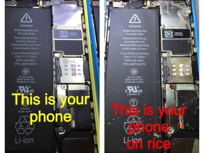

De hecho, pueden llegar a empeorar la situación porque, además de no absorber la humedad, pueden llegar a colarse dentro del móvil pequeñas partículas de arroz que empeoren la situación, como demuestra la siguiente imagen.
