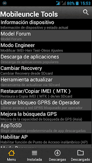

Descarga mobileuncletools
Enlace roto eliminado
Una vez que la hayamos instalado en nuestro teléfono la ejecutaremos y encontraremos la siguiente pantalla.

Tocaremos sobre la opción de [Modo Engineer].
