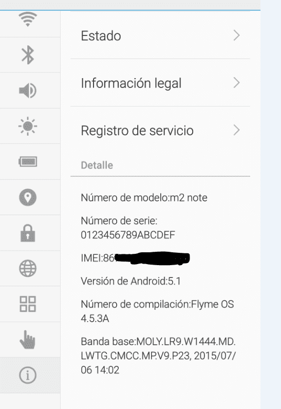

Acabao de hacer lo que me indicas KENSEI pero sigo igual, pantallazos:

Mi teléfono sólo tiene para una SIM. Después del firmware upgrade que he hecho con el flash tool no he tenido que hacer lo de recuperar el imei con el maui meta, me lo ha detectado sin necesidad de hacerlo o lo tenía ya y no lo ha modificado

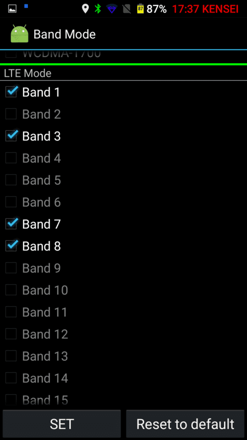

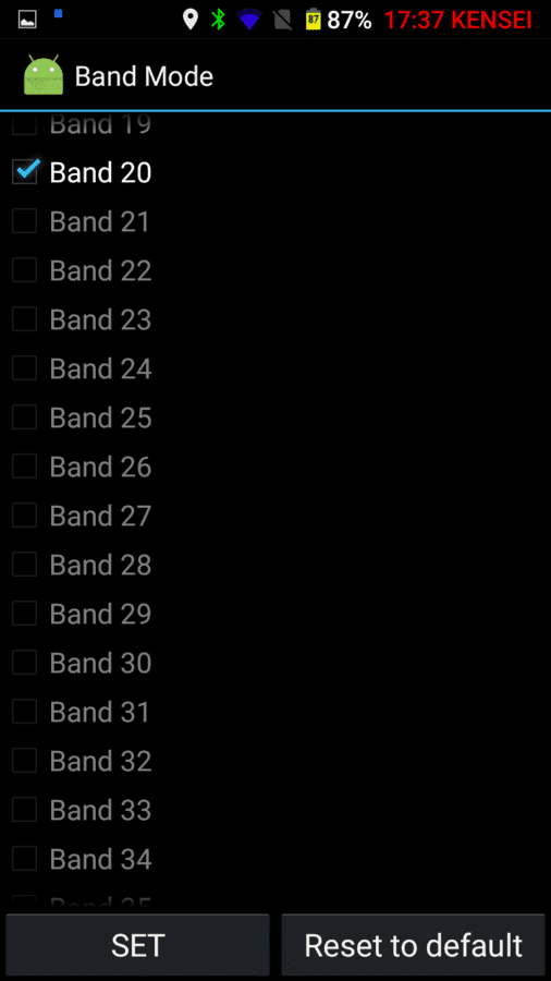

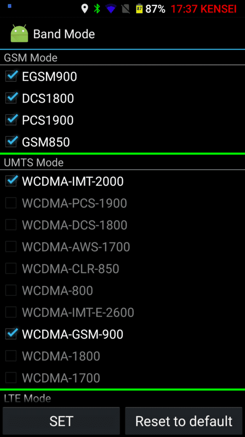

A muy biennnnn, entonces a ver si puedes entrar a modo ingeniero y ver si se ha desactivado en BandMode alguna banda de ellas...

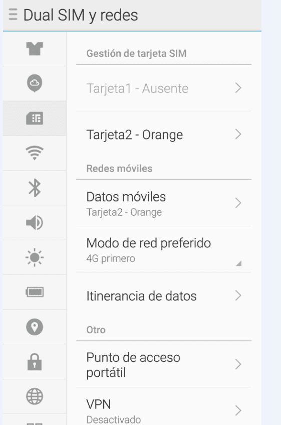

Tengo las bandas activadas, lo que sí que veo es que ya tengo acceso a todo el menú ingeniero ,incluso a CDS información, voy a trastear a ver si consigo modificar configuración de Sims para que me salga solo una y con su imei
Nada, no hay manera, me detecta como si hubiera 3 sim y la que me detecta es la segunda. Las 2 con el mismo IMEi, si cambio el imei de la primera por ej. a 12345.... se me cambia el imei de la segunda ( la buena), qué raro..
Es como si mi sim tuviera 2 particiones .
Hay alguna manera de restablecer la configuración de la sim en el teléfono??
