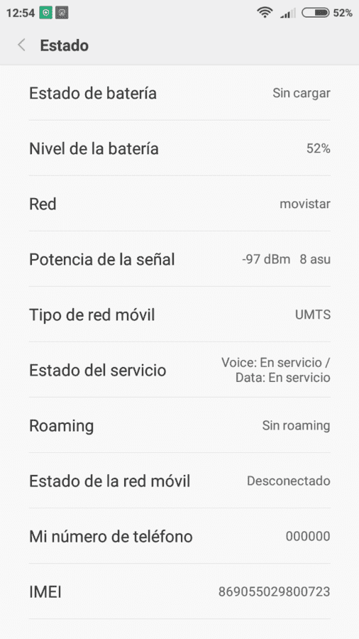

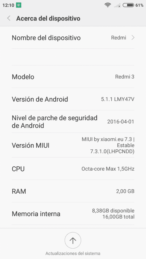

Hola compañeros, estoy probando el redmi3 y tengo un problema, no recibo ni puedo hacer llamadas, y no se el motivo, tengo la 7.3.1.0 (LHPCNDD) y cuando voy a estado me pone en el estado de la red movil desconectada, y no se que hacer. La cobertura me la marca a tope. Tengo Yoigo

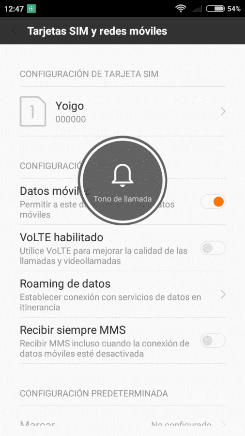

@jaldrey, el Consejo de @margal.r te puede solucionar el tema, y revisa bien los ajustes...

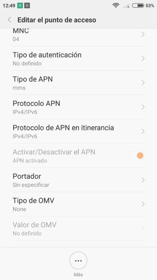

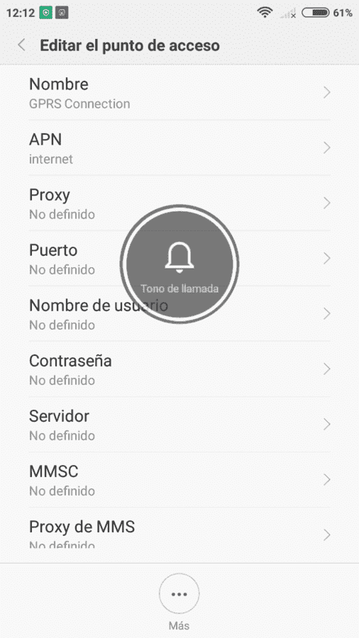

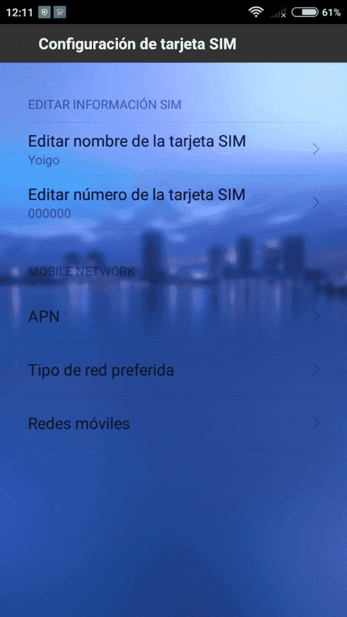

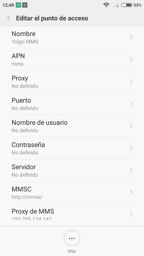

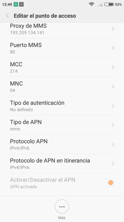

@jaldrey si puedes poner una captura o los datos de configuración de tu red para echarle un ojo..a ver si damos con la solución...

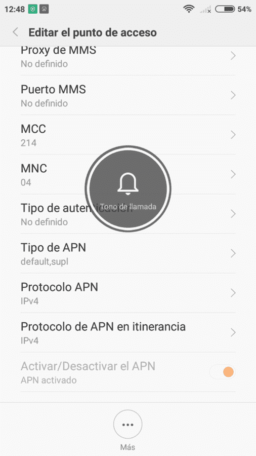

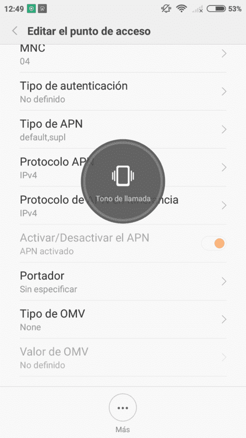

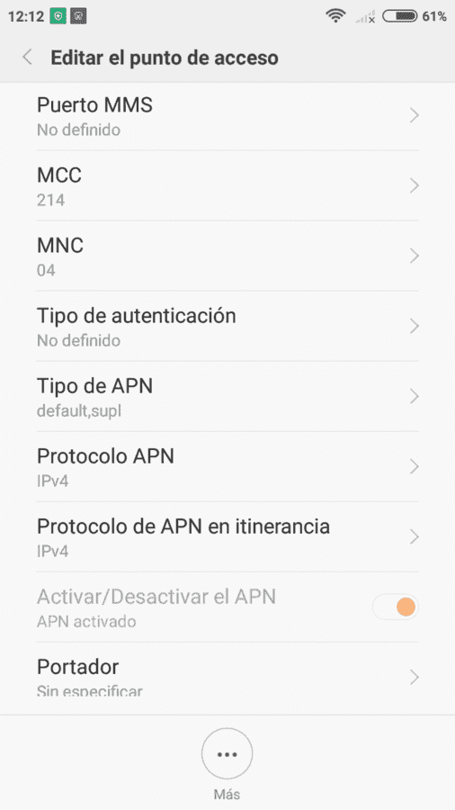

Prueba de momento esto..configurar el apn y poner en protocolo apn: ipv4, tipo de autentificacion: PAP.
Nos cuentas a ver si se soluciona con esto...
Guarda la configuración apn que ya tenias por si acaso.

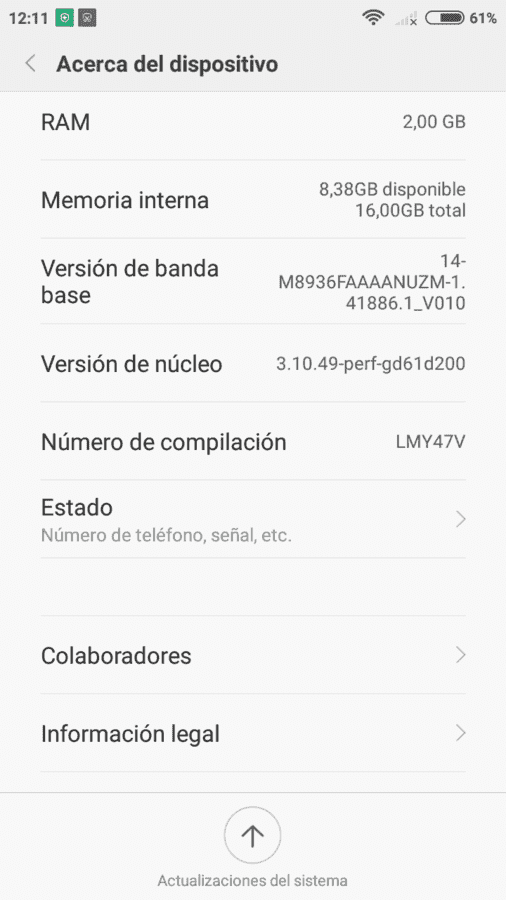

Los ajustes parecen ser correctos, y está ROM te venía de serie en el móvil?, Es que solo se me ocurre cambiar la ROM.. Pero ufffssss no se como llevas el tema de miflash, desbloqueo de bootloader, TWRP.
Llevas una estable de xiaomi. eu y se me hace raro que la traiga el móvil...
