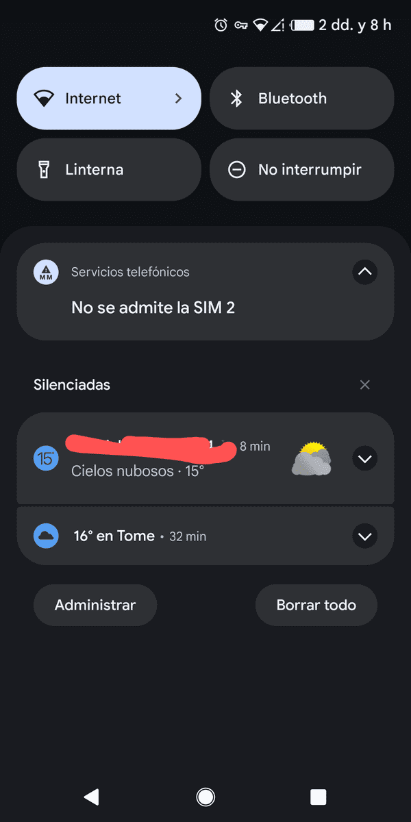

Tal como dice el título, mi móvil hay día amaneció sin señal de teléfono.
Llegó un mensaje indicándome que no se admite la sim 2.
Yo siempre he tenido teléfonos dual sim y he usado la sim2 para dicha tarjeta sim y además en la sim 1 uso la tarjeta de memoria que para mí es imprescindible por todo lo que tengo guardado (música, fotos, videos, etc).
Esta es la primera vez que me ocurre este problema desde el año 2015 en mis inicios con el Jiayu S3 Pro.
He hecho todo lo posible por encontrar la solución sin resultados.
Será posible que algun compi me pueda ayudar.
Adjunto una captura.

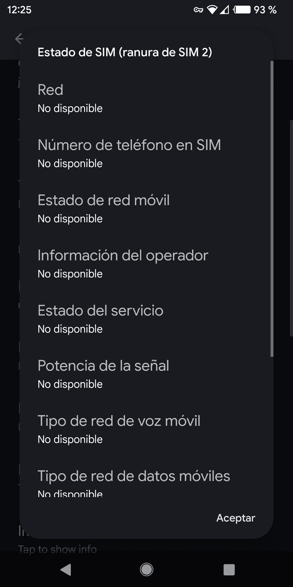

Es muy raro lo que me pasó, el día Jueves 27 en la mañana al tomar el celu para revisar alguna novedad, estaba sin señal y con ese mensaje "no se admite la sim2", sin haber hecho nada antes, sólo con el paso de las horas me dí cuenta que había perdido el Imei.

Por lo que te entiendo tu pones la sd en el 1 y la, sim en el 2. Eso ahora no detecta la SIM y no hay cobertura
