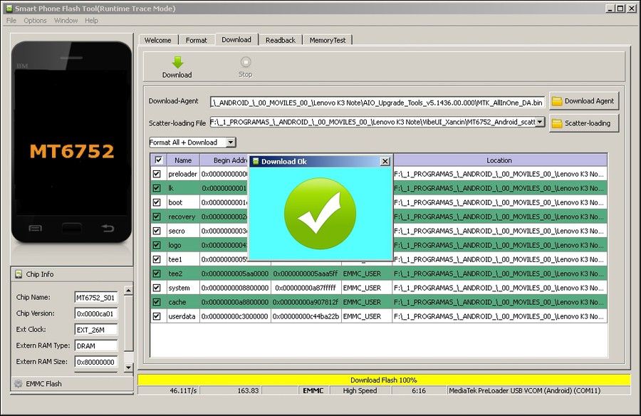

      Trate de reinstalar la rom salva móvil de Xancin, y pese a que parece que la instala (adjunto captura)
      i.imgur.com_GWh1j3Z.
      Cuando inicio el móvil esta exactamente igual que si no le hiciese nada.

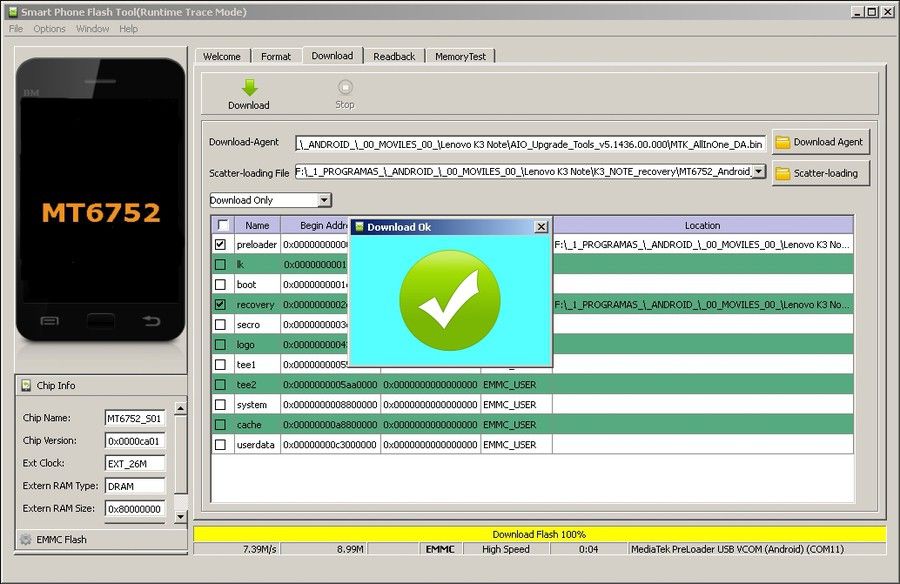

      También trate de meter otro recovery pues el móvil no entra en modo recovery (también adjunto captura)
      i.imgur.com_YLp2EQg.
      También pasa igual... nada de nada, vibración, pantalla en negro y así hasta el infinito y mas allá!!

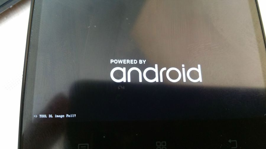

      Una cosa que observé, es que cuando después de sacar la batería para apagar el móvil y sacarlo del bucle de vibración, lo conecto al ordenador o al cargador, me sale esta pantalla
      i.imgur.com_0oy4Crl.
      Como podéis ver, aparece la pantalla de inicio del móvil pero con un texto que dice: TOOL DL image Fail!
      Esta como un minuto y después nuevamente a negro.
      ¿Que solución puede tener este problema?

        Hola, el PACK RECOVERY me lo baje de este post https://www.movilesdualsim.com/tema/videotutoriales-instalacion-recovery-root.100715/
        La rom de este otro post https://www.movilesdualsim.com/tema/vibeui-by-xancin-moded-flashtools.101236/
        Y seguí los pasos que comenta Xancin:
        "Se instala mediante FLASHTOOLS
        Se descomprime en una carpeta. Se escoge el scatter de dentro de la carpeta, IMPORTANTE activar DA/DL en opciones.....Se le da a download y se conecta el movil apagado al PC por USB....le lleva un rato...no os desespereis Y JAMAS DESCONECTARLO mientras se FLASHEA.....JAMAS
        Cuando acaba y aparece el circulito verde desconectais lo encendeis y a esperar otro buen rato...FUNCIONA PERFECTAMENTE pero
        no es APTA para USUARIOS NOVELES ....
        Es una rom de SEGURIDAD ante un BRICK....Saludos"
        Eso fue lo que hice...
        ¿Como se si reconoce el limon?
        En teoría si lo reconoce... parece que flashea...
