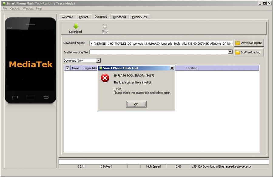

Me baje distintas roms para instalar por FLASHTOOLS y así tratar de solucionar mi problema con los IMEI, ninguna fue reconocida por FLASHTOOLS, me dieron todas el siguiente error (captura)

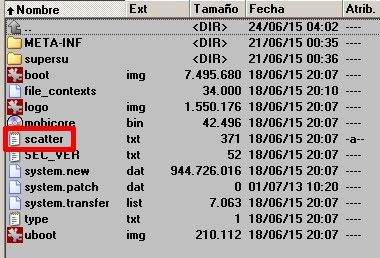

El contenido de la rom es por ejemplo este (captura)

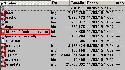

Que comparándolo con el contenido de la rom de Xancin, no tiene nada que ver (captura)
¿Porque hay esa diferencia de extructura y como se instalaría?
Esas ROMs son para instalar por recovery y no valen para el flashtools.
Se ponen en la memoria interna o externa debes tener recovery custom si es una ROM custom y si es original la ROM debes tener el recovery original.
En la raiz de la memoria y sin descomprimir.
saludos y paz.
