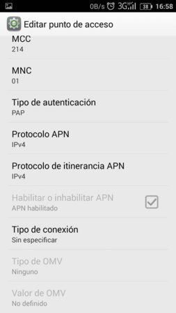

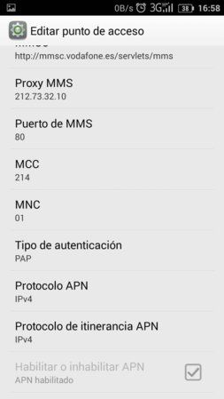

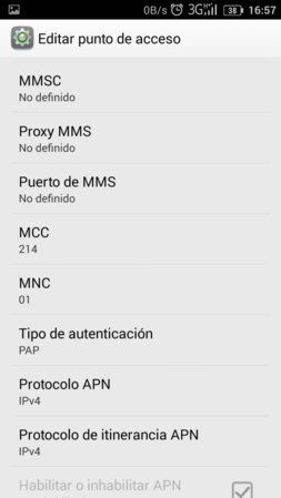

La configuración que tiene de apn es la siguiente:

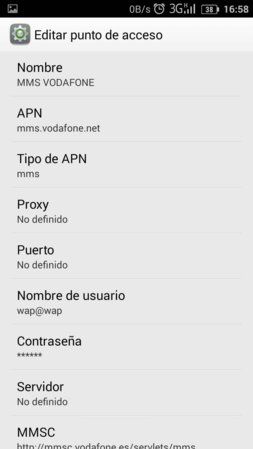

Y la de MMS VODAFONE

Hola @Lailya , por lo que he estado viendo en la pagina de Vodafone la configuracion correcta es la siguiente:
Nombre: Vodafone ES (no lo tienes bien puesto)
APN: airtelwap.es (esta ok)
Proxy: 212.73.32.10 (esta ok)
Puerto: 80 (esta ok)
Nombre de usuario: wap@wap (esta ok)
Contraseña. wap125 (revisa que sea esa)
Prueba a cambiar esas mayúsculas por minúsculas y nos cuentas. (Y acuérdate de darle a guardar)
