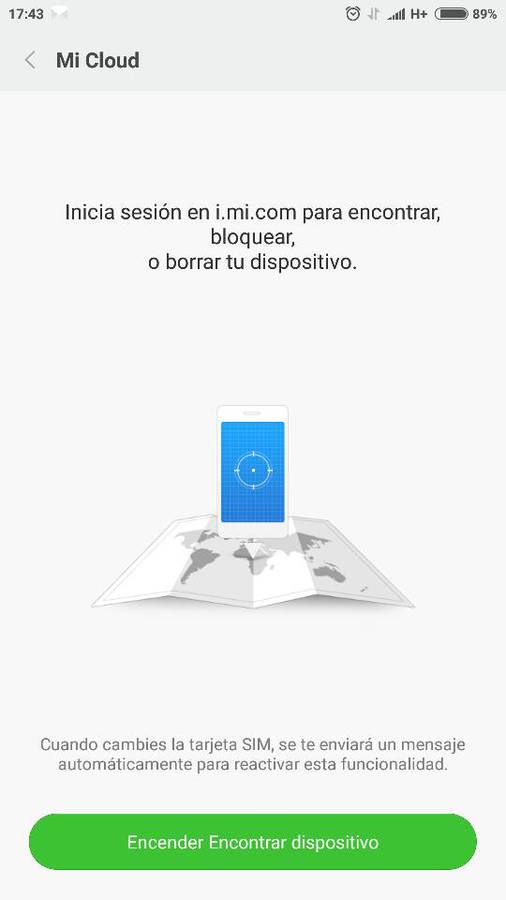

Una pregunta compis, ¿la solución que aporta Xancin de eliminar la app Framework de Xiaomi servirá también para que no aparezca el siguiente mensaje?

No, eso aparece igual. Solo quita el SMS
Pues a mí me ha dado un resultado "perverso" lo de borrar el archivo xiaomiserviceframework.apk, me ha dado un error de fallo de tarjeta SIM. Lo curioso es que aunque tenía el icono en la barra de notificaciones, tenía conexión a la red y podía enviar y recibir llamadas; eso sí, me daba FC la aplicación del teléfono (com.android.phone, creo que era). ¿Solución? Desde el recovery, he vuelto a cargar la ROM y listo. Vuelvo a lo que tenía (me anda todo pero me sale el mensaje al encender). Por si sirve de algo, llevo la semanal de Xiaomi.eu.
