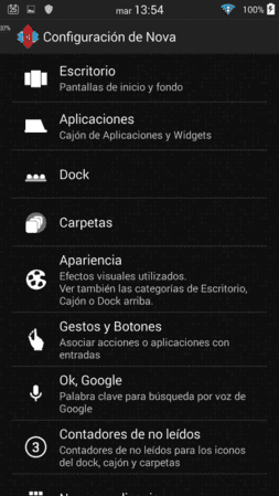

A continuación, otra captura de pantalla donde se aprecia el acceso a la activación y configuración del plugin dentro del apartado "Configuración de Nova". Hay que pulsar en la última "sección" que se ve en la imagen, donde se ve un 3 encerrado en un círculo y pone "Contadores de no leídos"
Notificaciones iNew screenshot_2015-08-25-13-54-36-png.95881

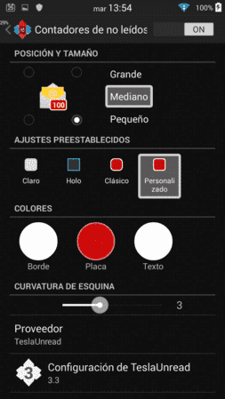

Pulsando ahí, se nos abrirá este otro panel de configuración que veremos a continuación, desde donde podremos activar el plugin deslizando hacia la derecha el "slider"
que se aprecia en el márgen superior derecho de la imágen para ponerlo en "ON", y también, podremos personalizar a nuestra conveniencia la forma y tamaño del "globo" de notificación, asi como acceder pulsando sobre el área prevista al final del panel, donde pone "Configuración de TeslaUnread", al propio y subsiguiente panel de configuración del plugin, desde donde a continuación, podremos seleccionar las aplicaciones que queramos sean supervisadas por el plugin.
Notificaciones iNew screenshot_2015-08-25-13-54-55-png.95882

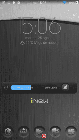

Seguidamente, una vista de mi "Home Screen", donde se aprecia, abajo en el dock, el icono de la "Google Play Store" en el centro, con su globito de notificación, avisándome de que tengo 6 actualizaciones pendientes, gracias al trabajo del plugin y su cometido.
Notificaciones iNew screenshot_2015-08-25-15-06-59-png.95895

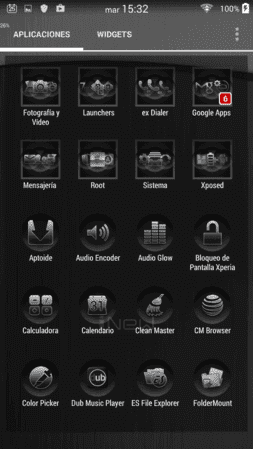

Y ya por último, resaltar que cuando no hay notificaciones de ninguna clase que mostrar, por parte eso sí, de cualquiera de las aplicaciones a las que el plugin tenga la misión de supervisar, no se nos mostrará ningún globito marcando 0 ni nada por el estilo. También, destacar que de igual forma veremos el globo dentro del cajón de aplicaciones sobre el icono de la aplicación "notificante", asi como también, sobre uno de los márgenes de la carpeta (el que hayamos seleccionado en la correspondiente configuración, en mi caso el inferior derecho), si es que en todo caso tenemos agrupadas varias aplicaciones de la misma temática en alguna carpeta que hayamos creado en su momento, y lógicamente, siempre y cuando que alguna aplicación de las que conforman esa hipotética carpeta, nos tenga (y obviamente esté el plugin configurado para ello) que notificar algo.
Esto se puede ver en la siguiente y última captura de pantalla.
Notificaciones iNew screenshot_2015-08-25-15-32-31-png.95899
