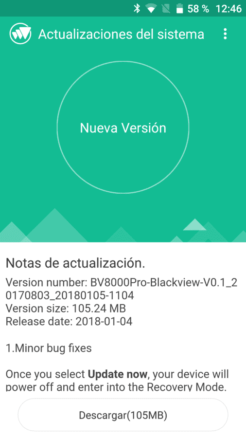

Hoy me ha saltado una nueva actualización no es muy grande y corrige algún fallo.
Son 105 Mb.
El parche de seguridad sigue siendo el mismo (5 de julio de 2017).
Y sigue siendo Android 7.0
No se que tipo de errores corregirá, yo no noto nada, pero es bueno que siga actualizándose.
Saludos.​
A mí no me sale el aviso, y tengo la del 27 de didiembre. Me da que no lanzan las actualizaciones para todo el mundo y cuando corrigen los errores lanzan una actualización en formato Flash Tool.
De hecho, yo estuve mucho tiempo sin que me salieran actualizaciones OTA. Luego metí por Flash Tool la del 19 de diciembre y cuando salió la del 27 sí que me saltó el aviso. La instalé y ahora no me sale esta nueva, así que habrá que esperar a que la saquen como un paquete para Flash Tool. De todos modos, parece que tiene un bug enorme que hace que la función "Background task clear", que cierra ciertas apps cuando apagas la pantalla, se queda activa siempre aunque la desactives, y algunos usuarios han reportado que perdían whatsapps y otras notificaciones. Parece que si no la quieres se arregla dejándola activa y metiendo todas tus aplicaciones en la lista blanca.
Que raro... A mi me han saltado todas.
No es mi móvil habitual, de vez en cuando lo enciendo para ver si tiene actualizaciones.
Lo del task killer, con tener las apps que quieras en la lista blanca...
No soy el único al que no le saltan. En el foro oficial ya somos unos cuantos los que nos hemos quejado de lo mismo, aunque parece un poco aleatorio. Y no puede ser por tenerlo rooteado y con TWRP ni nada por el estilo, porque cuando me saltó la del 27 de diciembre lo tenía rooteado con Magisk y con el TWRP y aún así me avisó de la actualización. Quité el TWRP y puse el recovery estándar, y quité Magisk, después metí la actualización, y antes de volver a poner el TWRP y Magisk de nuevo, volví a comprobar las actualizaciones, y nada de nada. De hecho, cuando lo compré, instalé la última de la que me avisó y no me volvió a salir ninguna más, y me enteré de que había versiones posteriores gracias al foro oficial. Esperaré a que suban el paquete completo.
