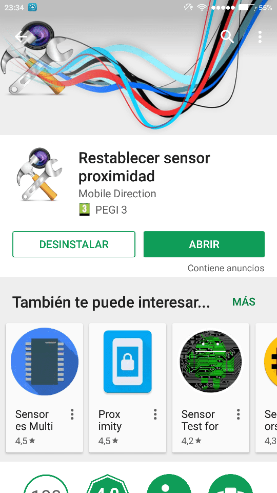

creo que en PlayStore está disponible y si no... Pues me fastidioHas probado a calibrarlo? Y falla?

[/QUOTE]Ostras yo también tengo ese sensor...Y has probado con alguna app, aunque de esta hablan muy bien, dudo que sirva de algo, pero...![]()
