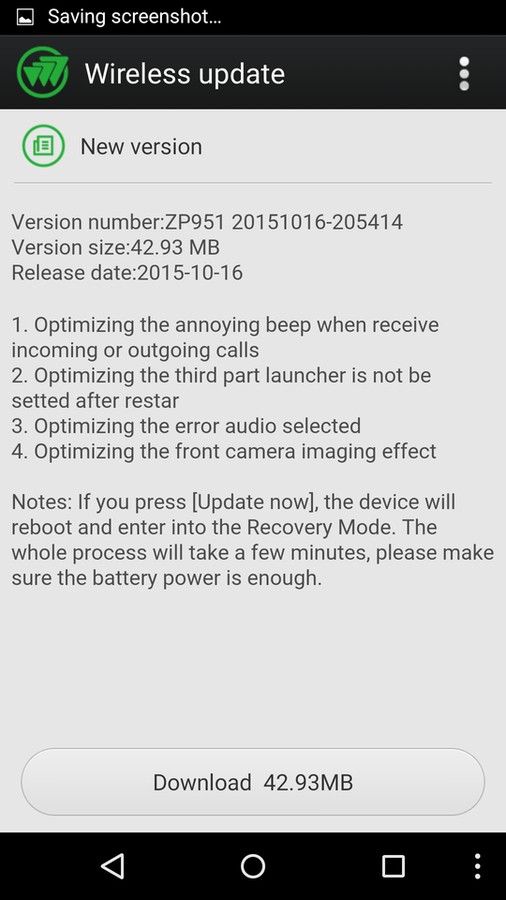

Nueva actualizacion OTA para ZP951

Pone día 16, pero a mí me acaba de aparecer el aviso.
sube fotos

Si has modificado el sistema (solo rootear puede ser sufuciente) no puedes actualizar mediante OTA oficial ya que lo más seguro es que dará error al comprobar los archivos. Así que en mi caso que lo tengo rooteado, Xposed instalado y he eliminado muchas aplicaciones del sistema.....
Por eso yo guardo un Backup con el TWRP del la partición de sistema intacta, la restauro y entonces actualizo.

P.D. Ya está el móvil actualizado y el sistema puesto a mi gusto de nuevo, de los fallos que dice corregir yo solo había notado 2, el de cada 2 por tres se me cambiaba el Nova Launcher por el launcher original y lo de los beeps cuando estabas en medio de una llamada.
Con respecto a porque puede dar fallo al actualizar, todo dependerá de los archivos que se actualicen, como no se comprueban todos los archivos, solo algunos "fijos" y los que se vayan a parchear, si suena la flauta y lo que quiera que se modifica al instalar Xposed no es está entre los archivos a parchear, no debería de haber error.

Tienes dos opciones, desde Ajustes > Información del teléfono > Actualizaciones del sistema, si le das a los tres punto de arriba y seleccionas Actualizaciones locales en el menú desplegable, puedes navegar hasta la ubucación del update.zip a instalar.
Desde el recovery original, seleccionas la opción Apply update from sdcard y lo mismo.
Yo lo he hecho "a mano" desde el recovery y se ha instalado sin problemas, pero como ya he comentado más arriba si has rooteado y/o modificado archivos del sistema (eso incluye que tu versión actual no sea la 20150921), dará error al comprobar los archivos, tanto si lo haces "a mano" como si lo haces del modo "normal".
@DANY_DANI si lo tienes solo rooteado,lo puedes desrootear desde la misma App de supersu en ajustes/desrooteo completo y si tienes mas cosas puede que sirva instalando solo el system con el flash tool,de esa forma guardaras los datos.Si sigue dando probemas tendras que instalar la rom completa.
