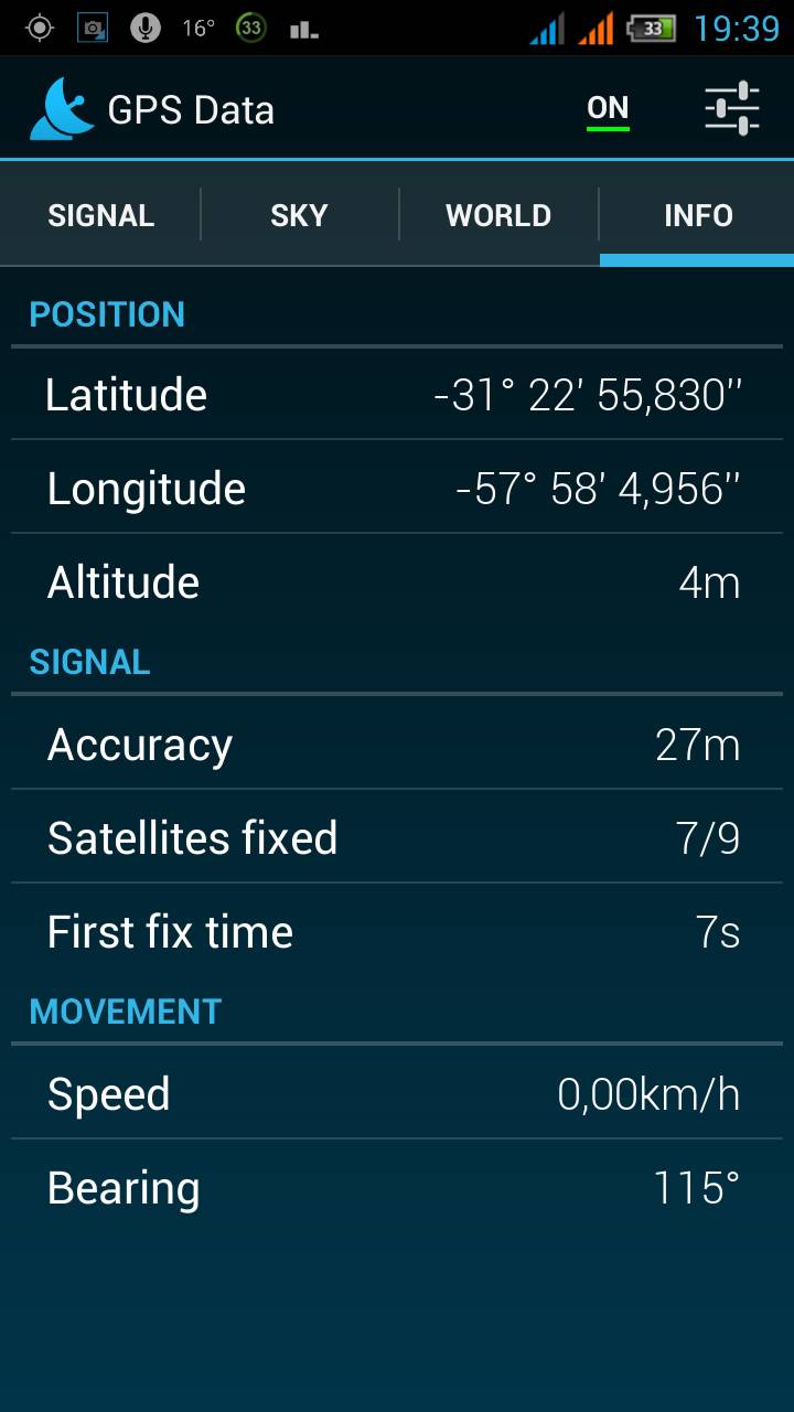

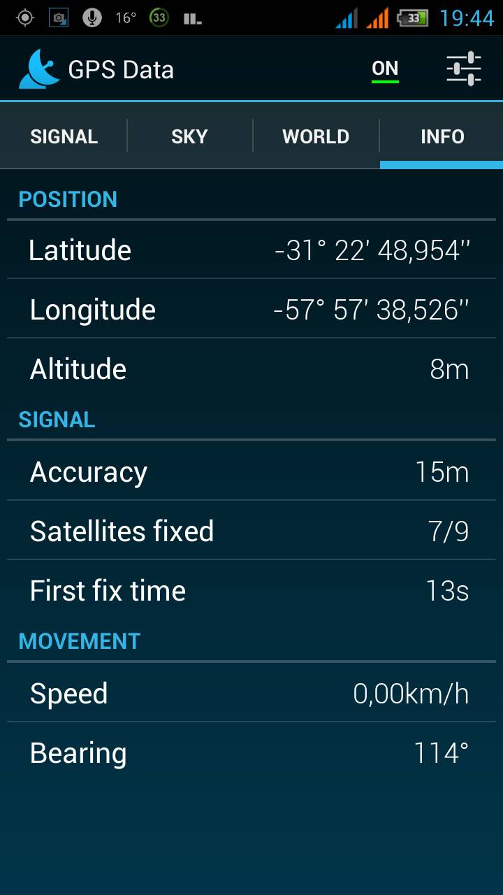

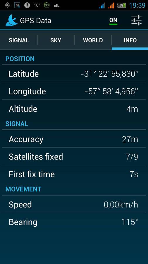

Sinceramente no se que le pasa a algunos G3 con el GPS... En el PO se puede apreciar el posicionamiento que consigo en mi celular, la cantidad de satélites y la precisión. Eso no cambia ni con arranques en frío, en caliente, apagando y prendiendo el G3 ni reiniciándolo. Siempre anda de lujo.
Adjunto unas capturas recientes, de anoche.
Se puede ver que el primer fix fue a los ¡7 segundos! Y el otro a los 13 segundos.
No puede ser que mi JIAYU G3 sea la excepción.. :-D
Salu2
