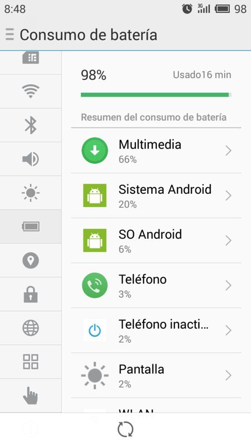

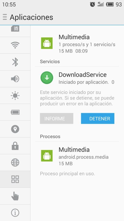

En el grafico que has puesto se ve claro , el servico "download" del proceso "android.process.media" se esta comiendo la bateria . Prueba lo siguiente , ve a los ajustes del teléfono, a la opción "Aplicaciones". Escoge la pestaña "Todas" y entra en "Administrador de descargas" y marca las opciones "Borrar caché" y "Borrar datos".Tengo un problemilla con mi Meizu M2 Mini…Hace unos 3 meses que lo tengo y estoy contentisima con el, la bateria siempre me ha durado unos 2 dias con el consumo que yo le doy. Pero de repente, hace una semana ha empezado a gastarse la bateria rapidisimamente…si antes en 1h consumia un 2% de bateria aprox., ultimamente me gasta un 8-10% a la hora.
He detectado el porque de este repentino gasto exagerado de bateria…y es porque se activa sola la aplicación MULTIMEDIA y es la que me funde la bateria en nada y menos…os adjunto dos pantallazos para que lo veiais. En cuanto me doy cuenta que esta activada la cierro…pero se vuelve a activar sola…y no puedo estar cada x minutos cerrandola…y no se porque se ac tiva sola, ya que nunca antes se habia activado…
Tengo cuenta de Flyme y abiertos los privilegios, pero no encuentro la manera de congelar o desactivar esa aplicación…![]()
