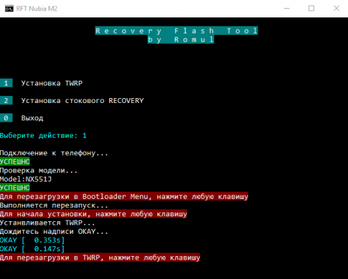

4. Iniciar RFTM2.exe. (Aunque no lo he probado,este paso se puede realizar con cualquiera de los instaladores por fasboot que hay, solo es necesario cambiar el archivo recovery.img que hay dentro de la carpeta del instalador)
5. Seleccione la acción deseada
Disminuido en un 22%
637 x 512 (17.68 KB)

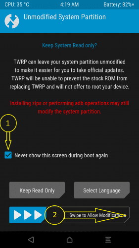

8. Eliminar la marca 1 y 2, presionar 3
Disminuido en un 74%
1080 x 1920 (91.05 KB)
