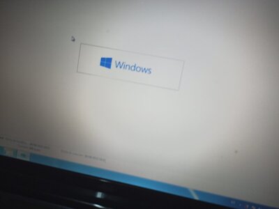

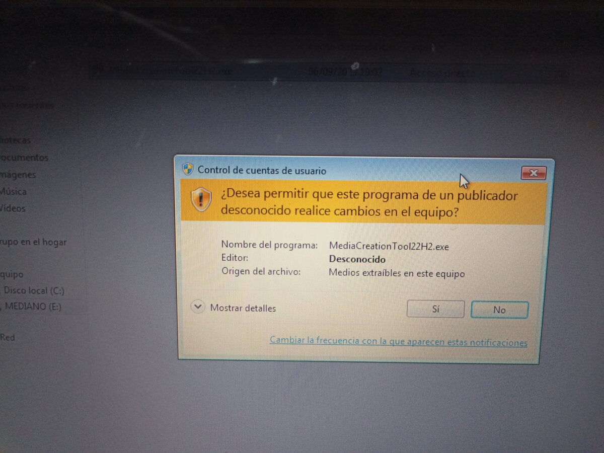

No soy capaz,algo hay que no hago bien,puede ser el ordenador,el usb es de 64GB,esto es lo que me pasa,pongo fotos
Haces todo correcto, el problema es que tu sistema operativo tiene algún error o problema, puede ser una versión antigua del TLS, pero puedes ser bastantes cosas más, desde el antivirus a errores en el registro.
Dime exactamente que es lo que quieres hacer, si actualizar desde Windows 7 a Windows 10 o hacer una instalación límpia. Si es lo segundo (más recomendado, pero guardando todos los datos antes) tienes la opción de bajar la ISO y hacer un usb booteable con Rufus o alguna otra herramienta, hay varias.
Si lo que quieres es actualizar desde windows 7 a 10 tendrás que reparar esos errores primero. Ahora continuo

En otra entrada del blog, tienes las herramientas para lograr reparar la mayoría de los problemas de windows, son comandos de MS2 pero no te preocupes, puedes copiar y pegar los comandos. Lee la siguiente entrada:
Son cuatro comandos nada más, debes de ejecutarlos en orden dejando terminar uno para continuar con el otro, recuerda que el CMD debes de abrirlo con permisos de administrador (botón derecho - abrir como administrador)
Hola @golfillo64
Por alguna razón desconocida, ayer cuando contesté a este hilo, no me salía la cabecera, solo salía la primera contestación.
Hoy ha salido, y ya he podido ver que el inicio de esto es que te han regalado un portátil HP, ante esto la mejor opción es instalar Windows 10 desde cero, olvidándote de cualquier instalación que tenga. Para ello, no es necesario que utilices si o si, el portátil, que te da errores, cualquier pc de sirve para hacer un pendrive booteable que después podrás utilizar para formatear y cargar Windows 10 a este portátil.
