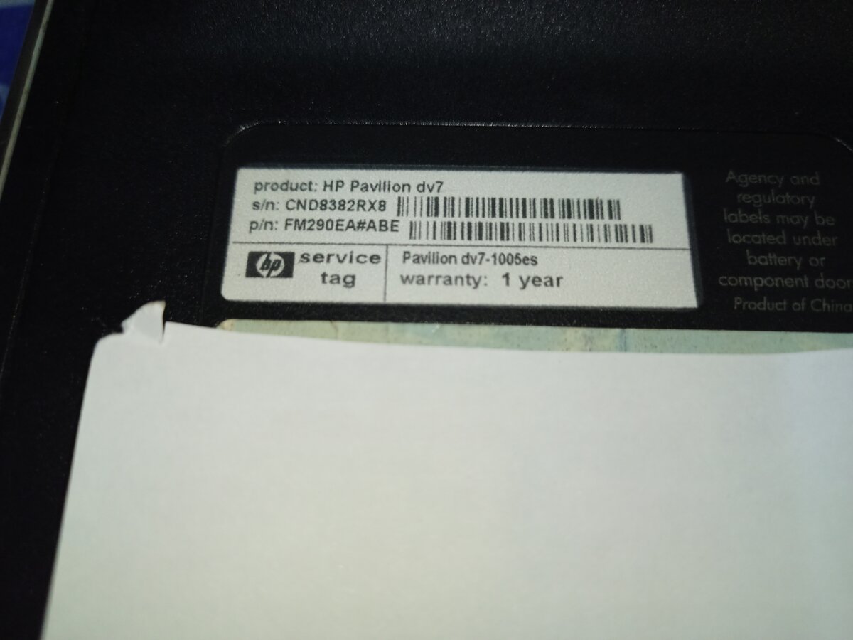

Hola,me han dado este ordenador portatil y era si me podiais decir si le puedo formatear con un windows mas moderno que el que trae que es el windows 7,si hay alguno que pudiera copiarlo.

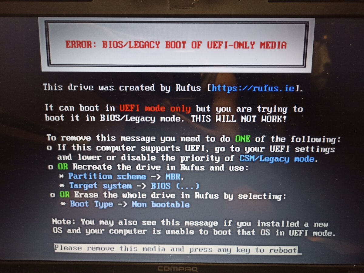

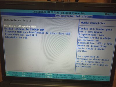

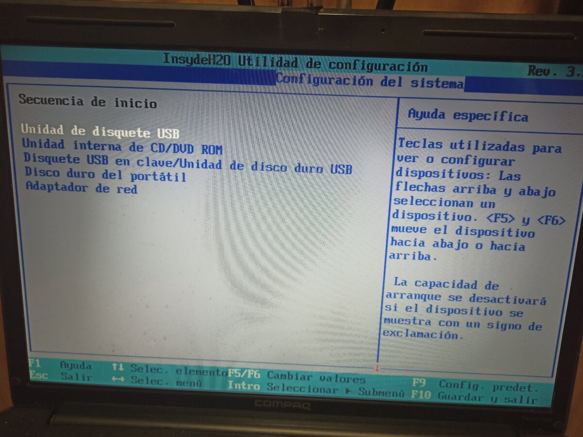

No se que es pero algo no hago bien,con dos usb y dos ordenadores me pasa igual,me sale esto y me meto en esta parte de arranque,windows 10 en dvd no entra por tener mas Gb,con disco si arranca?

Parece que el usb que has creado con Rufus lo has hecho en modo UEFI pero el portátil parece no soportar el modo UEFI, que es la Bios más moderna.
Te recomiendo dos cosas:
- Una volver a hacer el usb con rufus pero cambiando el sistema de arranque a MBR en vez de GPT y formatear al usb en Fat32, y elegir sistema de bios "Bios", si te da la opción de Legacy mejor
- Usar Unetbootin en vez de Rufus
