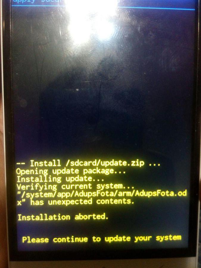

HE intentado actualizar la v01-v03 y la he metido en la tarjeta como update... NAda. Se "aborta" la actualización:
