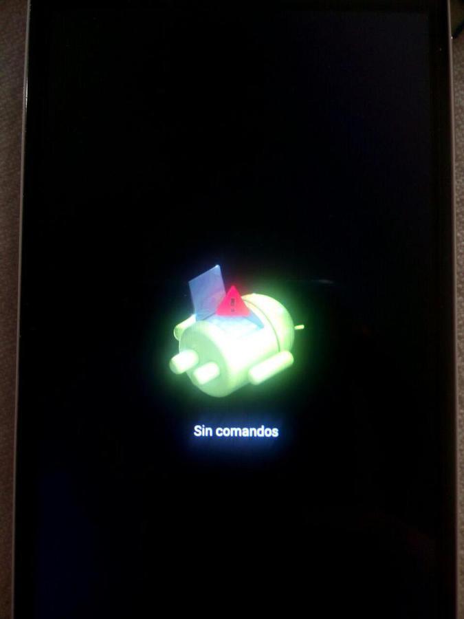

Mi tío me ha traído el Oukitel k4000 que le regalé por navidad. El caso es que le saltó una actualización, ha actualizado y cuando se estaba instalando la actualización... Adiós móvil. El muñequito de Android se ha quedado "Sin comandos".
¿Alguna idea de cómo recuperarlo (a ser posible manteniendo los datos...?

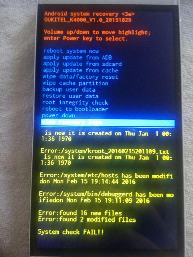

He conseguido llegar al Recovery:
Estas son las tres únicas cosas que hace el móvil ahora. La última (Ese menú grande de Recovery, no sé cómo he llegado xD)

Por lo que veo te da la opción de backup del user data. De todas maneras wasap crea una Copia automáticamente normalmente, puedes que pierdas los últimos pero no todos. Si no también puedes probar a meterle un recovery modificado por flastool. Víctor

La única manera que se me ocurre para que no pierdas los datos es hacer un backup del data (en la sd) y hacer un wipe factory reset como dice @Amadeus y una vez lo hayas arrancado, entras otra vez en recovery y recuperas el backup del data. Para poder instalar el twrp por flashtool necesario tener la opción de desarrollo y USB marcada para hacerlo, que no si se es tu caso. Víctor

Entra en recovery como antes cuandoi te sale esta imagen:
vol + o vol - para que te salga esta otra:
Ahí con vol+ te mueves selecciona backup user data (tiene que tener opción de hacerlo en la sd si no al hacer el Factory reset se te borrara y no servirá de nada), le das a yes esperas a que termine,despues un wipe data/factory reset,selecionas yes,esperas a que termine y reinicias.
Si va bien en el teléfono estará como cuando vino la primera vez sin datos ni configuraciones y estará arreglado.
Luego entras en el recovery otra vez y haces un restore user data si te dejo hacerlo en la memoria sd.

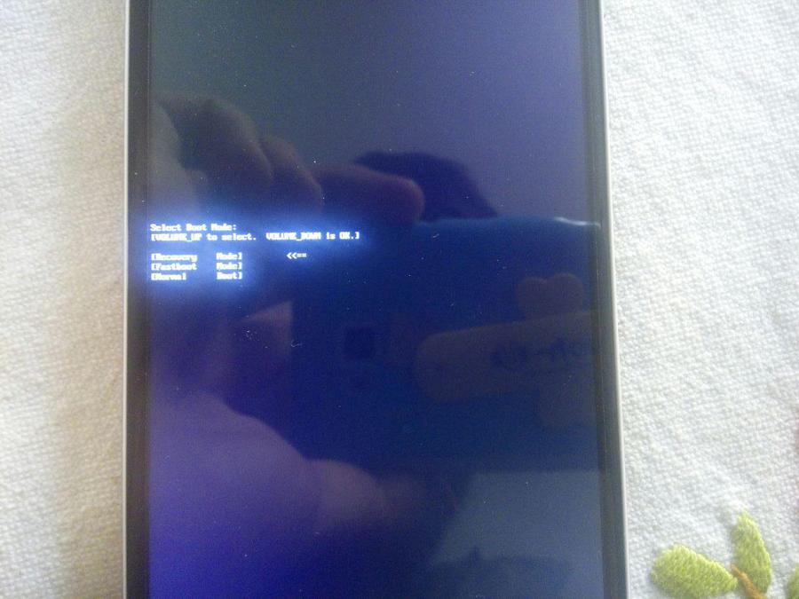

Contelefono apagado entro al menú o recoger con vol+ y encender y me da tres opciones recovery fastboot y normal
selecciono recovery y el teléfono se reinicia y sale logo oukitel si siguiente el androide muerto ahí pulso arriba abajo o loquesea y nada
