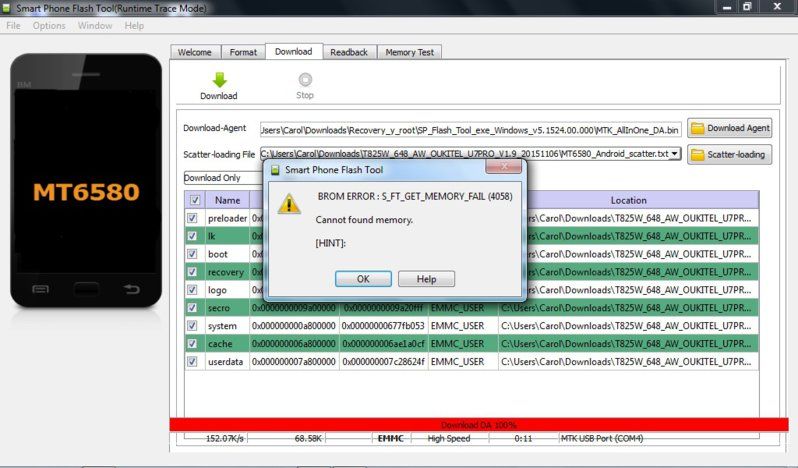

Hoy he vuelto a probar, todo el rato me salta este error. @Jarpili ese error es el que me hace pensar que ha perdido las particiones.

Gracias @franjhv pero es que no hace nada, solo consigo verlo en spflashtool y no llega a flashear.
Antes se me olvido añadir la foto.
