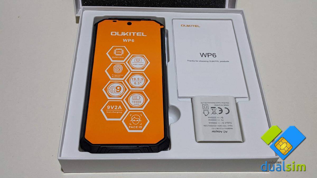

La caja venía dentro de otra caja y muy bien protegida (me he ahorrado ese paso). Siendo este un producto para analisis, si la caja la conservan tal cual, tampoco se desmerece; prácticamente Oukitel utiliza este tipo de presentacion en todo sus productos... No varía demasiado...
Bueno, pues eso. Caja de cartón dura, sin florituras y llendo al grano (he de decir, que no lo he sacado en la foto, que, cuando abres la caja, lleva una espumilla de proteccion de las mismas dimensiones que la caja, tapando y no dejando ver nada hasta que la quitas).

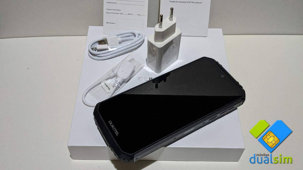

... Y aqui lo tenemos. El contenido consta, aparte del WP6, del cargador (con carga rápida), del cable usb, cable OTG e instrucciones. Se echa en falta un protector de pantalla, al menos. Aunque, visto el video, no se si le haría falta.

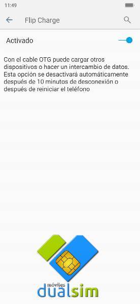

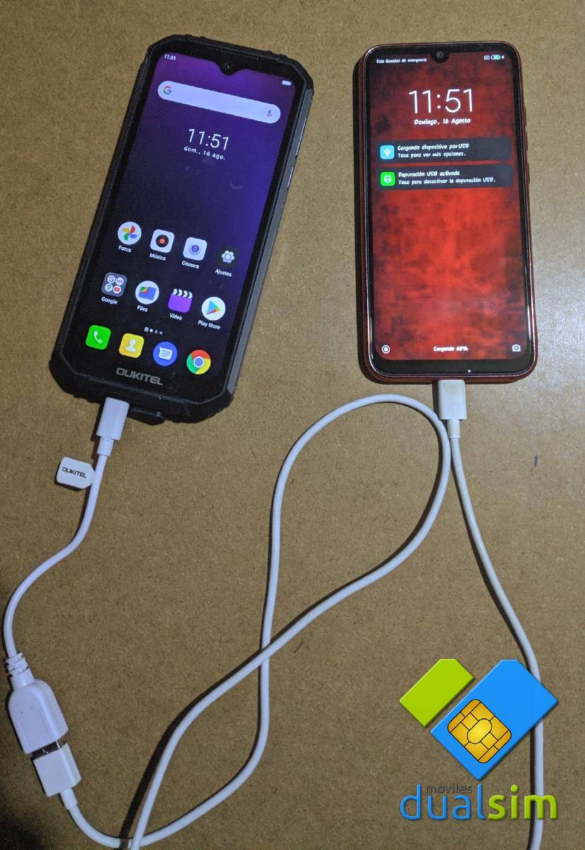

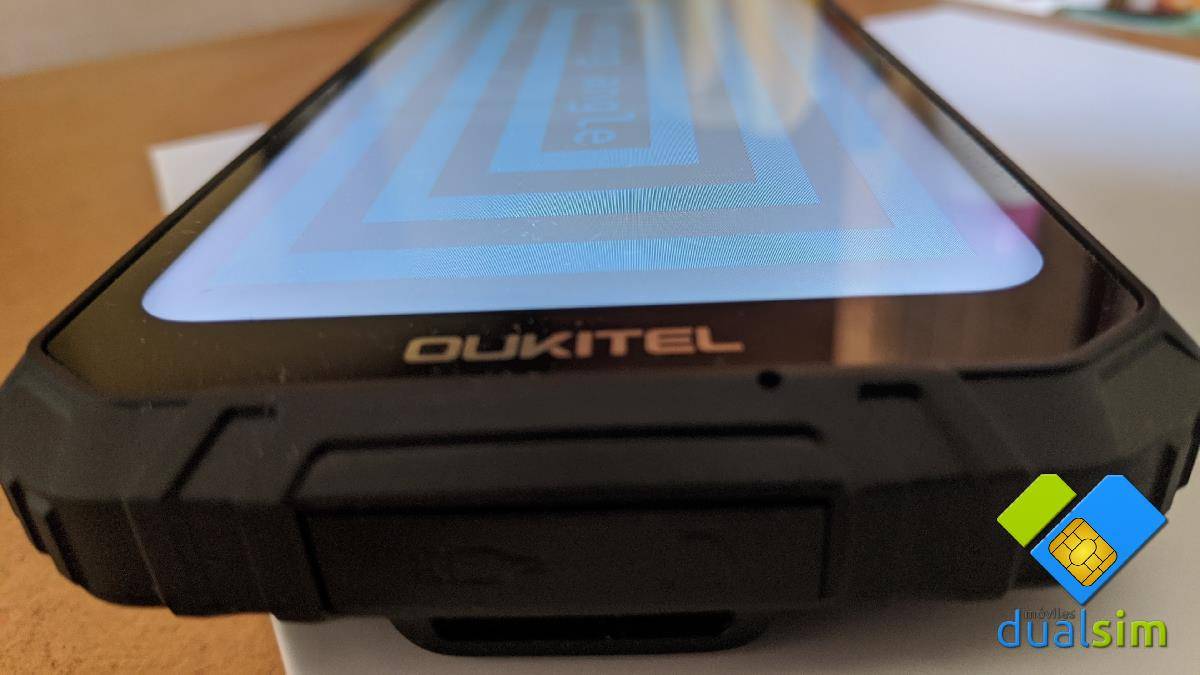

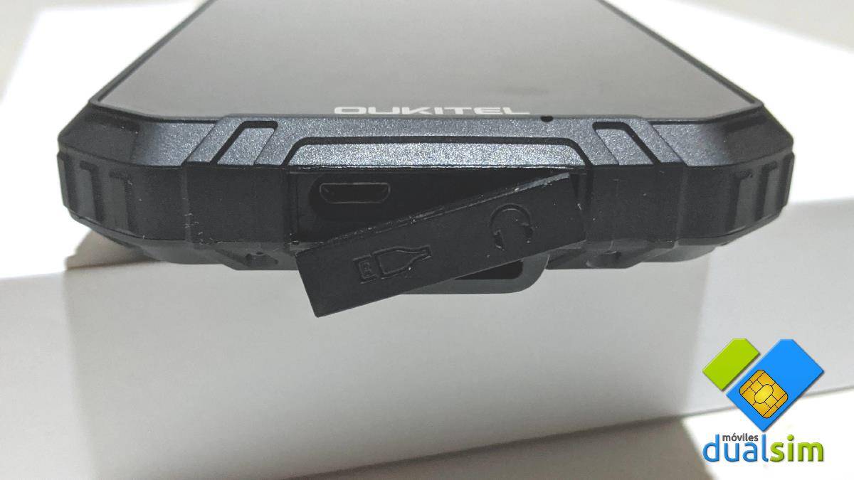

Primer tirón de orejas a Oukitel. El WP6 no tiene USB Tipo C como publicitan. Tiene el USB de toda la vida. Ya me extrañó ver el cable de datos y OTG con esa clavija pero, cuando le miré el USB al movil, me lo confirmó.
Efectivamente, el Oukitel WP6 tiene USB estandar... Ay, ay, ay, Oukitel. Espero que haya sido una errata en la info que se dá a las tiendas porque, si no, esta dando gato por liebre...

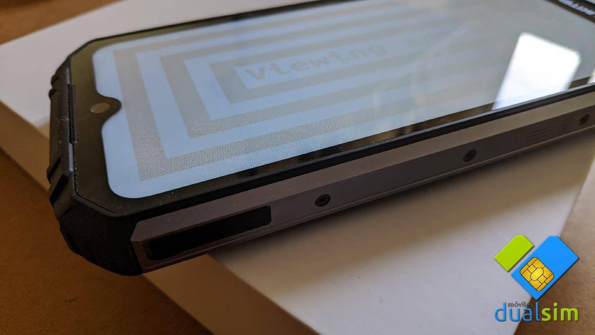

Aprovecho la situacion y empezamos a describirlo. En la parte inferior, bajo un "tapón" de goma, nos encontramos con el USB ESTANDAR y el jack de 3.5 (por cierto, ya puedes tener una uña de acero o algo un poco punzante para acceder a ellos. No veais como está de duro. Si que es hermético, si). Como anécdota os diré que, la mayoria de estos moviles, utilizan su propio cable USB porque estan adaptados al hueco que el movil deja para conectarlo. La suerte de este WP6 es que puedes utilizar otro cable compatible...

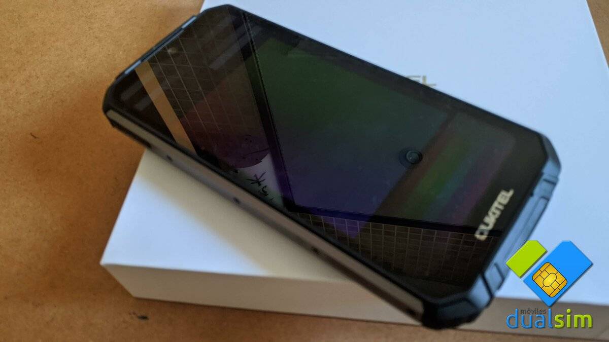

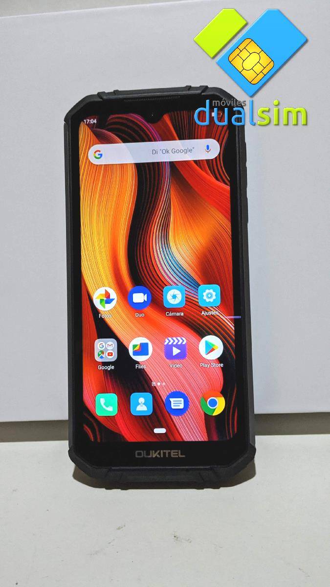

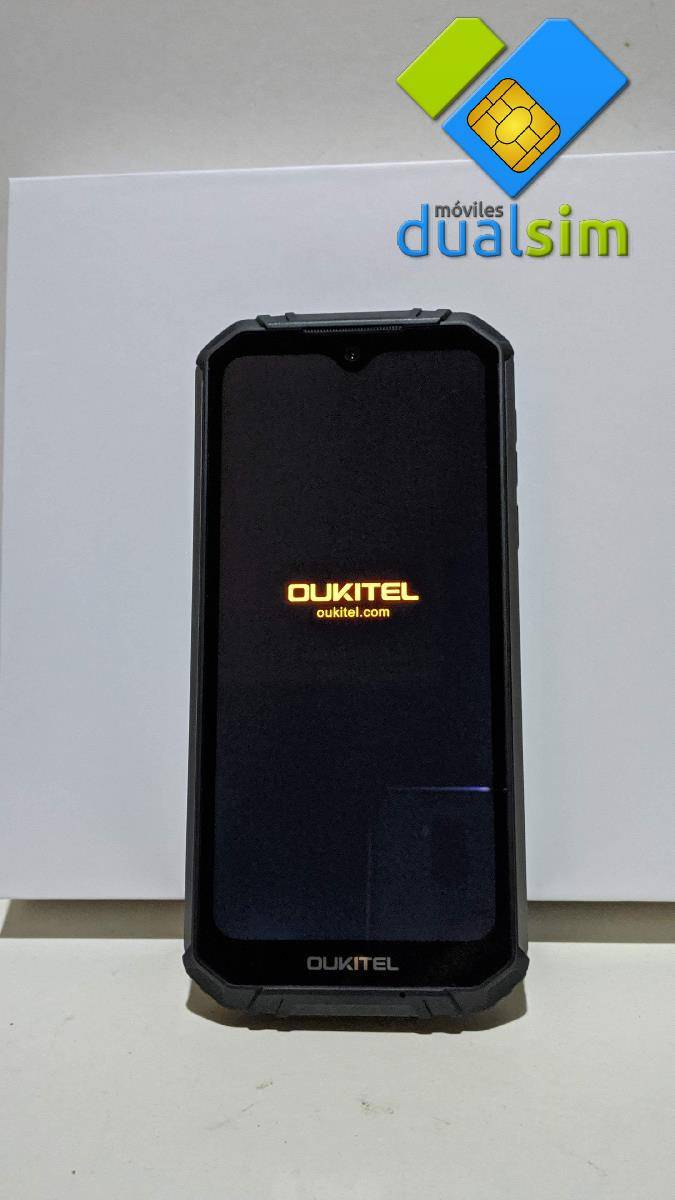

Nos vamos al frontal y vemos que cuenta con un notch en forma de gota y que la pantalla ocupa el 82% de la superficie util del frontal.

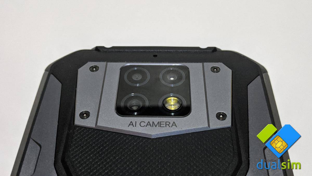

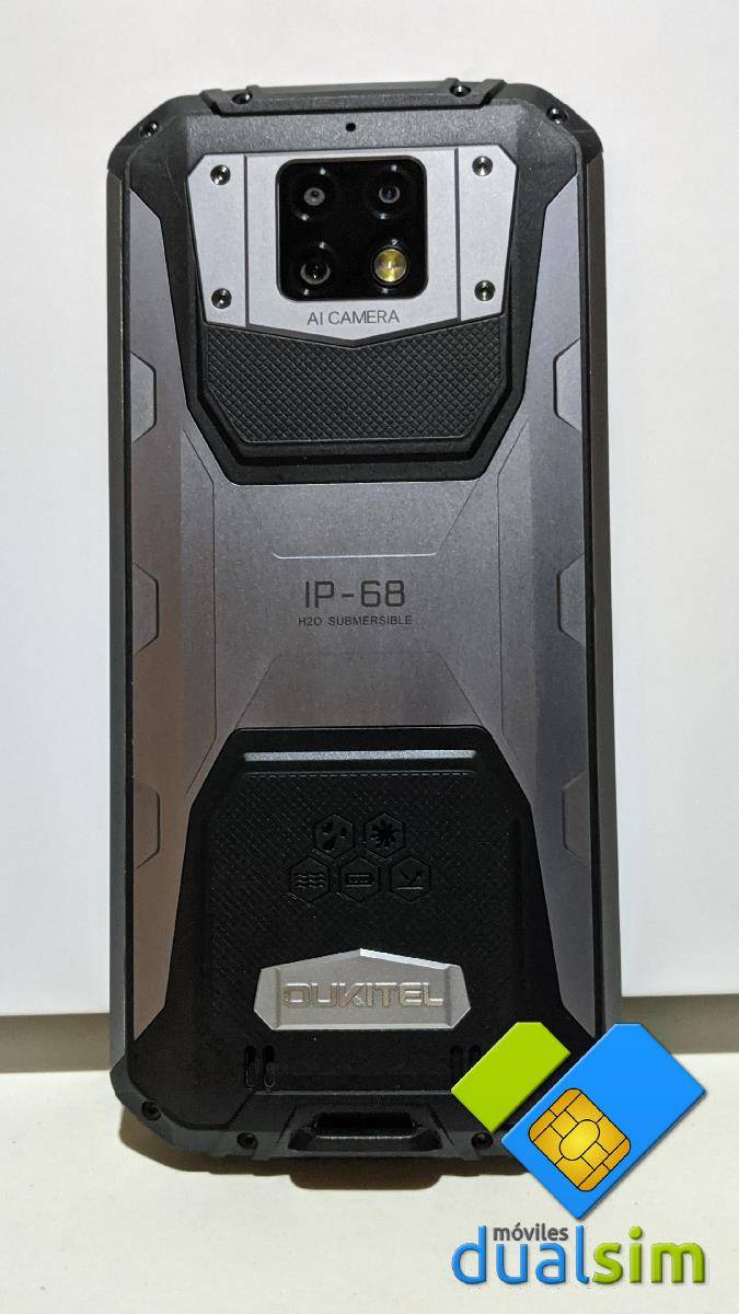

Si nos vamos a la parte posterior nos encontramos con que, arriba, tenemos esa triple cámara, junto con el flash de doble led, encuadrada sobre, practicamente, la base. No sobresale y esta al nivel de la carcasa.

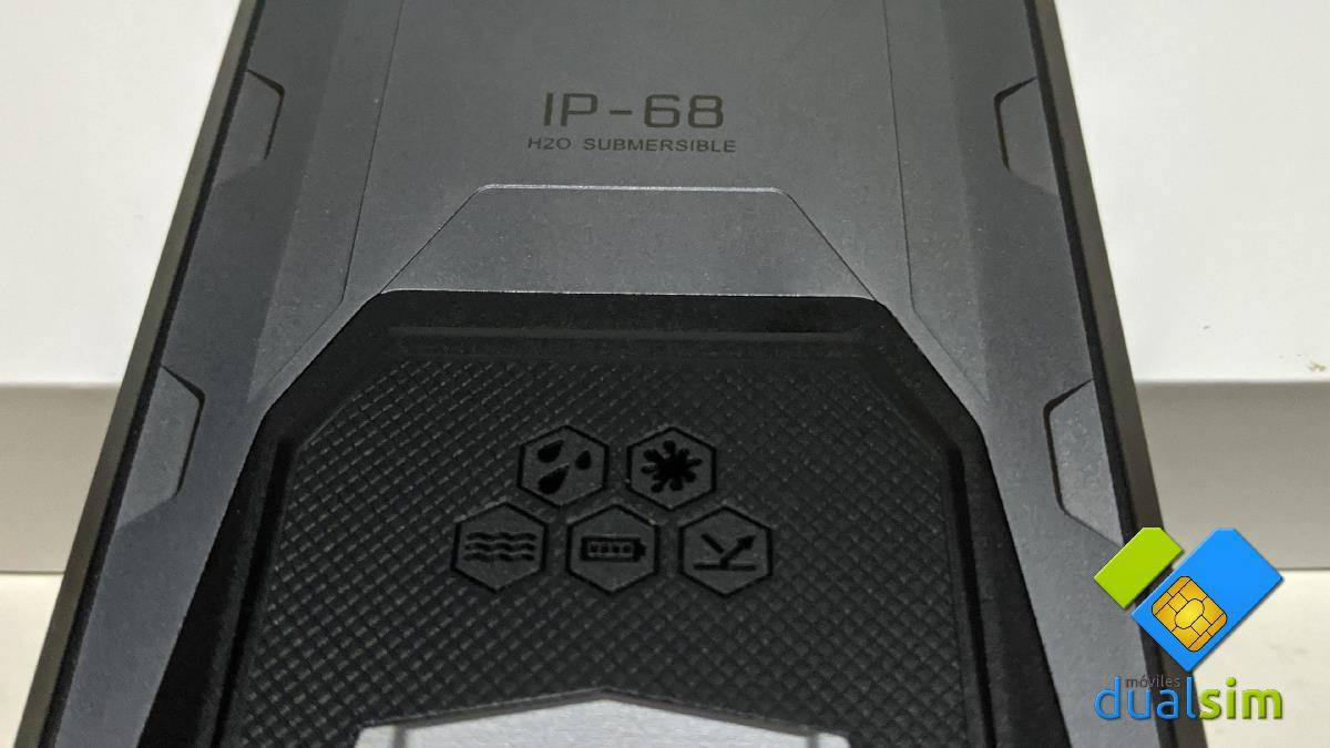

Si bajamos encontraremos la iscripcion de la proteccion IP y unos iconos de lo que soporta, a saber: salpicaduras, caidas, inmersiones, polvo y tierra y funcion de powerbank... Justo debajo, tenemos el hueco del altavoz (preamplificado). El WP6, a falta de verificarlo, no es estereo.

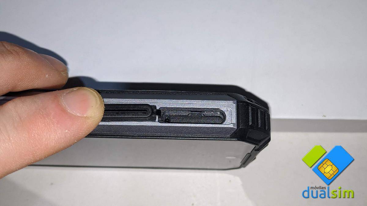

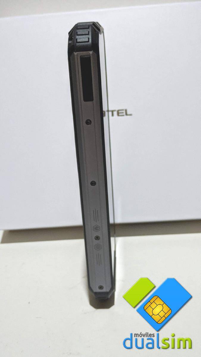

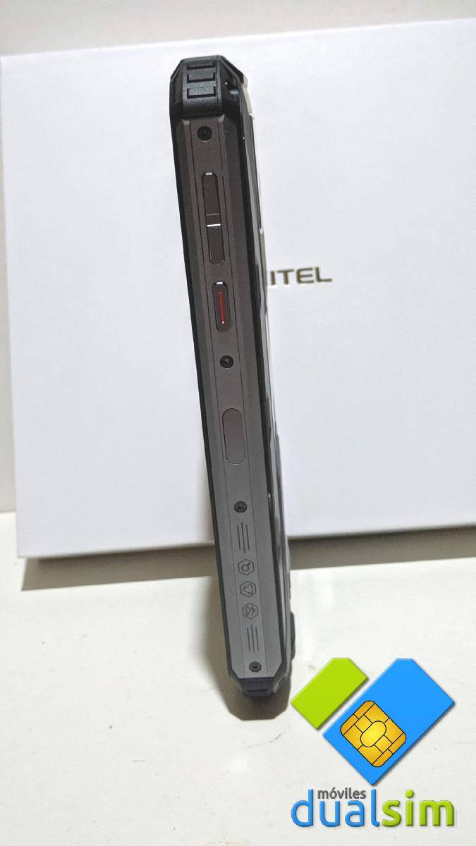

Si nos vamos hacia el lateral izquierdo (visto desde detrás), el WP6 cuenta con los botones de volumen y encendido en la parte superior y, sibajamos un poco, Oh!! sorpresa!!! tenemos el sensor de huellas que para un diestro está muy bien colocado pero para un zurdo, como yo, pues como que se hace incómodo desbloquearlo así...
Llendonos a lateral opuesto, tan solo vemos el hueco de la bandeja sim, protegido nuevamente por un "tapón". Y si, tambien cuesta mucho de abrir.
Terminamos el recorrido hacia abajo, donde se muestra dos iconos que nos describe que este WP6 lleva desbloqueo facial y por huella...

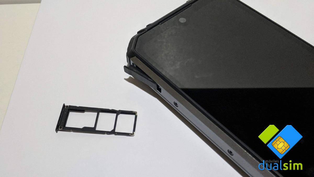

Y para terminar del todo, me llevé una grata sorpresa al estraer la bandeja sim. Ésta cuenta con un triple slot: dos sim y una micro sd. Todo a la vez... Oukitel, me has dado una de cal y otra de arena...
Si os habeis fijado, ya para terminar este apartado, este Oukitel es tan grueso, que se mantiene erecto sin caerse. Y es que casi dos centímetros de ancho, da para eso...

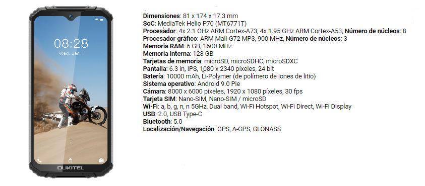

Ahora vamos a contrastar lo que el fabricante publicita con lo que realmente tiene el movil porque hay veces que nos encontramos con alguna sorpresa... Esto es lo que nos arroja Device Inf HW:
Comentemos cosas... SoC MTK Helio P70, un SoC bastante "sobado" ya pero con buenos resultados. Ocho nucleos (4 + 4) con frecuencia maxima de 2,1 Ghz y tecnologia Big little...
GPU Mali G-72 Mp3, tres nucleos a 900 Mhz, no es una maravilla pero rinde bastante bien.
6 GB de Ram LPDDR4X 1600 Mhz. Nada que decir.
128 GB de Rom. tipo de memoria eMMC 5.1. Para mi gusto, un poco desfasada. Que menos que usar una UFS 2.0 (al menos).
Las camaras si me ha sorprendido. Tres sensores Samsung (el principal de 48 mpx, el frontal de 16 mpx y un secundario de 5 mpx) y uno Galaxy Core (2 mpx). Ya veremos los resultados.

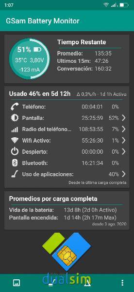

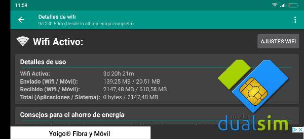

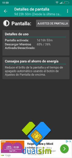

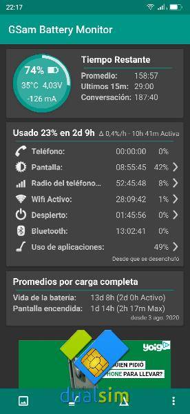

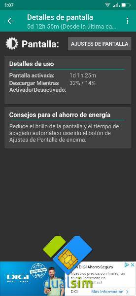

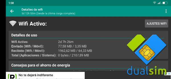

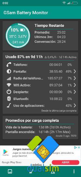

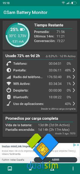

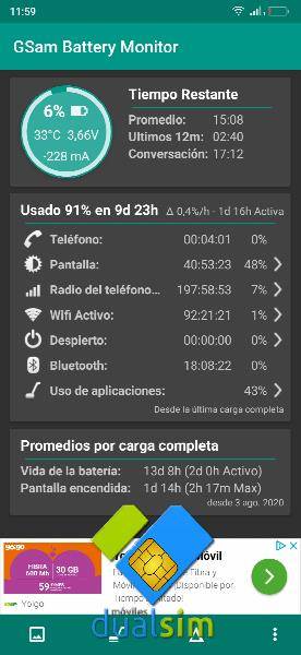

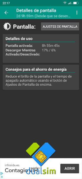

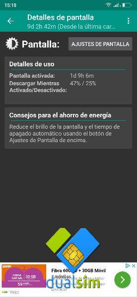

La bateria, de 10000 mAh, tiene un magnifico rendimiento

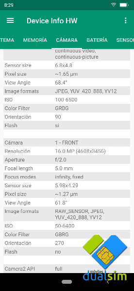

Los sensores me marean un poco. Si bien en todos los sitios que he mirado dicen que el WP6 tiene giroscopio, la app no lo detecta. Algo falla o el movil o la info dada... Por lo demás, el WP6 va surtido. Si incluyera un podómetro tampoco hubiese estado mal, por ejemplo.
A grandes rasgos, el Oukitel ofrece lo que nos dicen, con algun baile de datos algo confuso... Los demas apartados del Hardware los iremos viendo a fondo mas adelante...

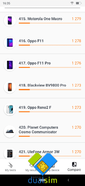

Casi 180000 puntos. En la tabla, se queda por debajo del Redmi Note 7, que se supone que su SD660 es un procesador anterior...
Total, actualizo y, antes de pasarle el Antutu otra vez, veo si tambien actualiza el parche de seguridad (casi mas importante que algún pequeño Bug que pudiese tener)...
Aunque aqui no se lee (creo que me he pasado reduciendo las capturas), si cambia la vesion del software pero mantiene el parche (que es de noviembere)... No se, tanto cuesta meter las actualizaciones de seguridad en los moviles chinos? Oukitel, por favor, ya que actualizas, es primordial que tambien actualices los parches. Un movil que sacas nuevo este año, con un parche de seguridad de noviembre del año pasado es un gran error... Y luego pasa lo que pasa (espero que me hagan caso).
Bueno, pues repetimos Antutu para ver si ha mejorado...
El resultado es un poquito mejor pero apenas apreciable, salvo en la tabla de clasificacion, que ya supera el RMN7, al MI A3 y al Realme C3...

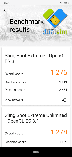

Y seguimos con el analisis del rendimiento. Ahora le toca el turno a Geekbench:
Para el analisis de un solo nucleo, el resultado es mas bien pobre. La puntuacion es tan baja que se sale de la tabla...
Sin embargo el resultado para el multinucleo está dentro de lo esperado. Entre el Redmi Note 7 y el Galaxy S8. A pesar de este benchmark, en el uso diario no se nota nada de nada. Rinde bien, dentro de sus posibilidades como un gama media. Comparado con mi Redmi Note 7, mas o menos son igual de ágiles. Si acaso, en el Note 7, de vez en cuando se le nota un cierto lag achacable a sus 4gb de ram cosa que en el WP6 esto no ocurre, en parte, por contar con 6 gb de ram.

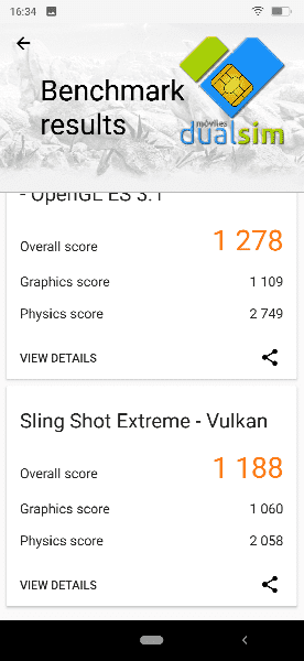

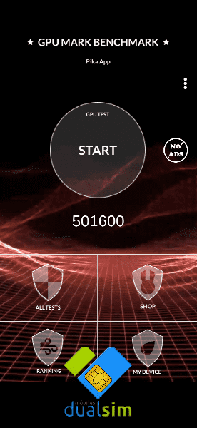

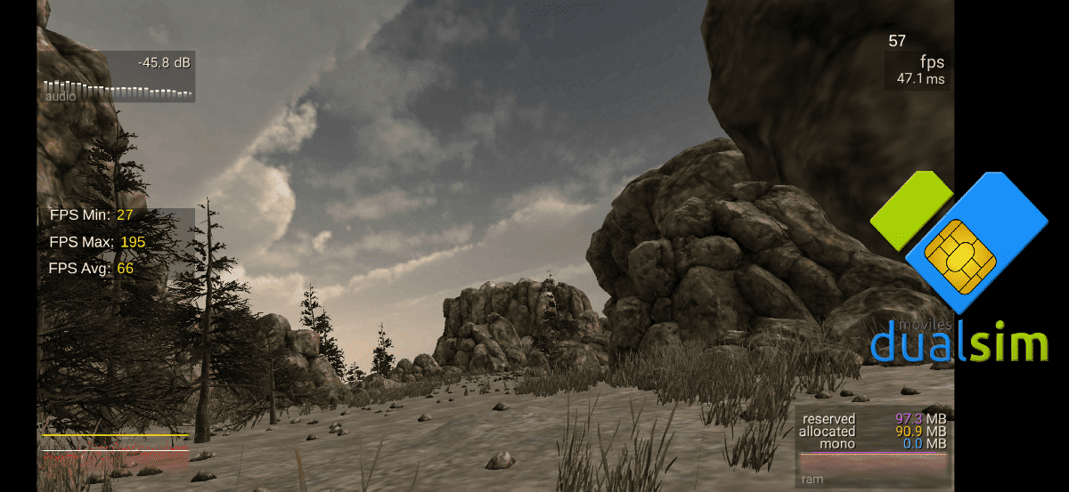

Pasemos a la GPU . Una Mali G72 MP3 mueve todo el sistema gráfico del WP6. Deberia de ser suficiente para desempeñar las funciones mas cotidianas pero no le exijamos mucho...
El rendimiento ha sido el esperado. Con un maximo de 195 fps y mínimo de 27, el test la ha pasado sin problemas. Eso si , ni aparece en la table porque el resultado es bastante discreto. Pero si extresamos mucho la GPU va a sufrir, como vemos con el 3DMark:
Os tengo que decir que ha habido momentos que me daba la sensacion de que se iba a bloquear. Aunque ha pasado el test, lo ha hecho a duras penas... Y en la clasificacion comparte posicion con el OPPO F11. Ya os digo yo que no debeis jugar a juegos muy pesados en cuanto a rendimiento gráfico (puede que ni siquiera lo soporte el movil).
(subiré alguna captura de algún juego que instale que no sea muy exigente)...

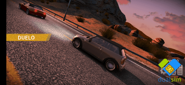

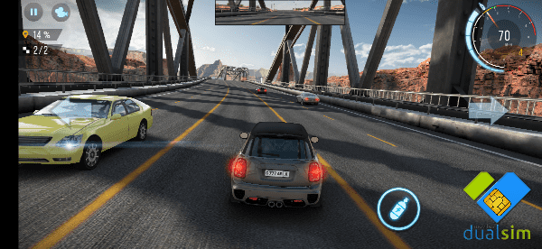

Lo prometido es deuda...

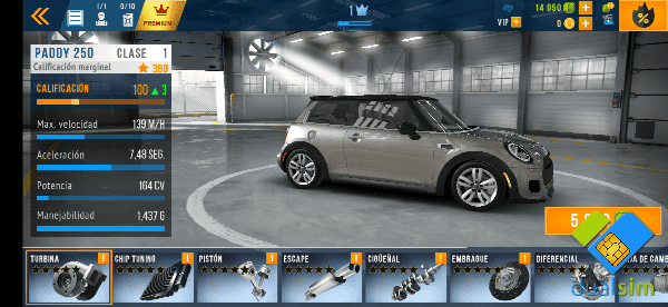

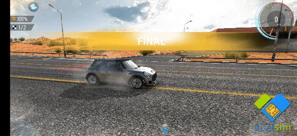

No soy muy de jugar con los moviles asi que no me enrollaré demasiado e iré al grano. He estado jugando al CarX Highway Racing durante unos 40 min. El telefono ha respondido bastante bien. No se ha calentado en exceso; lo normal. El juego ha ido fluido...
En mi opinion, y siendo un movil que no es para jugar, se ha portado bien. Pienso que no se le puede pedir mucho, dada la GPU que tiene, asi que, con juegos mas o menos normales, el resultado es mas que aceptable. Ademas, para ser un movil hermético, el calentamiento al forzarlo un poco no ha sido tanto (como he dicho, lo normal. No es que te abrase la mano pero tampoco ha estado helado... Quizás tenga algo que ver su construccion, que disipa mejor el calor a pesar de ser hermético)...

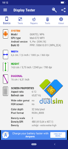

La pantalla si que no es nada del otro mundo. Quizás sea un poco por debajo de la media que, aún cumpliendo, no resalta en nada.
Comenzaremos por el Touch que si me ha dado buena sensacion.
Puntos máximos de presión: 5. Y con muy buena respuesta táctil. Incluso diria que mas sensible de lo que estoy acostumbrado a ver en moviles de gama media.
Como proteccion al panel, el WP6 monta un cristal Corning Gorilla Glass de 1.1 mm (no especifica que versión es porque no la he encontrado por ningún lado)... Me parece bastante proteccion para este tipo de moviles aunque, yo siempre aconsejo poner un protector en la pantalla, ya sea de cristal o de gel...

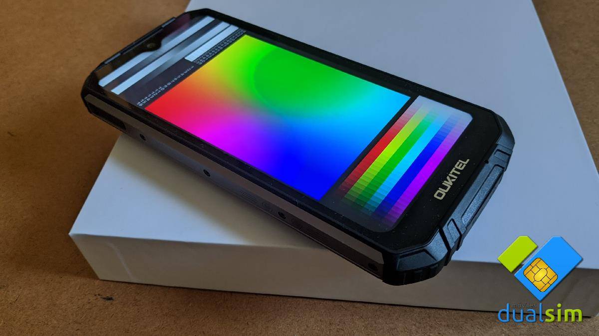

Pasemos al panel en si. El Oukitel monta un panel IPS de 6,3" con resolucion FHD+ y que, como he dicho anteriormente, no destaca en nada:
En las pruebas que le he hecho, he notado que, a pleno sol, el brillo se puede quedar algo corto por momentos pero nada que no le pase a otros moviles de la misma categoria (gama media, no rugerizados).
Brillo al máximo
Brillo al mínimo

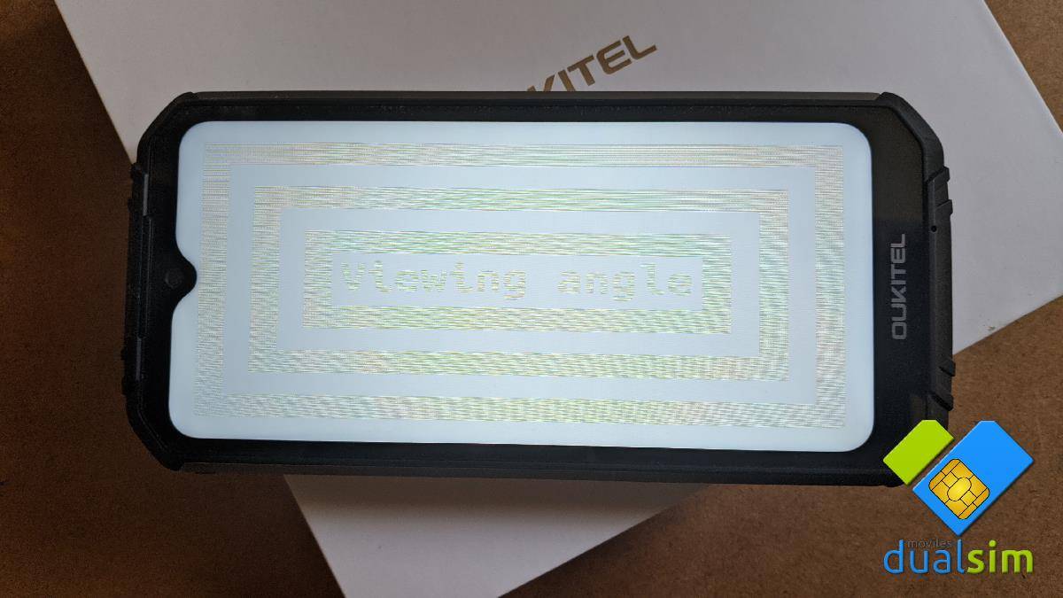

Tambien he observado que los angulos de vision, si bien no son malos, tienden a oscurecerse hacia los marcos. Y un detalle que no puedo sacarlo en las fotos; hay zonas del panel que sombrea en los marcos (por la zona de la camara y en alguna de las curvas). Esto, con la pantalla llena de colores, se disimula pero en cuanto hay blancos, se nota mucho.
Concluyendo: buen táctil, buena proteccion y un panel que, aunque cumple sin destacar, puede ser mejorable.

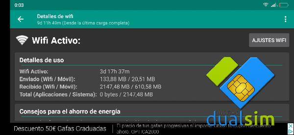

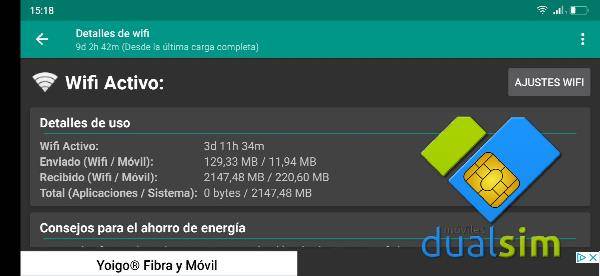

Vamos a empezar por la potencia de señal del Wifi. Como siempre lo analizo con tres distancias (quien ya se haya leido alguna de mis reviews ya sabe cuales son )...
La primera captura muestra la calidad de la señal dentro de la misma habitacion donde está el router. La segunda es a unos dos metros con un par de paredes de por media y, la tercera, muestra la calidad de la señal a unos siete metros y muchas paredes de por medio.
No está mal de calidad de señal pero que tenga alguna incompatibilidad con la banda 5Ghz no me ha gustado nada. Hasta ahora, ningún movil habia tenido problemas con mi router en la red de 5Ghz (Wifi AC)...
Respecto a la velocidad de transmision, va mas que sobrado ("coge" toda la potencia que emite mi punto de acceso):
La verdad es que, para ser un movil de estas caracteristcas, el wifi (quitando esa incompatibilidad), se ha portado bastante bien...

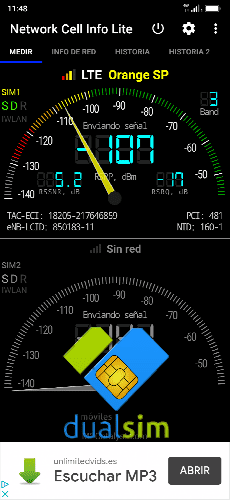

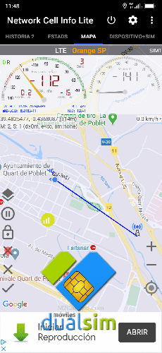

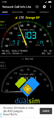

Probemos ahora los datos. Aqui tengo que tomar dos muestras distintas: velocidad de transmision y cobertura con datos y sin ellos... Para mi sorpresa tiene mejor cobertura (poca pero mejor) cuando no estan los datos activados que cuando están...
Una cosa que me ha sorprendido. El WP6 viene con conexion hasta 4G+... Mi Pocophone F1 (que dicen que la tiene) aún no le he visto yo ese "+" cuando estoy conectado...
Como he comentado antes, tiene un poco de mejor cobertura cuando los datos no están activados, como vemos en la primera captura... La segunda corresponde a la cobertura con los datos activados... La tercera es de la localizacion de la antena mas proxima de la que recibe la señal:
Incluso a la hora de haber tomado la tercera captura, la cobertura ha mejorado un poco mas estando los datos desactivados...
Conclusion: Nada que objetar. Se compota bien; no he detectado cortes. Buena cobertura y con llamadas limpias y claras. Tampoco he detectado un nivel bajo de volumen (aunque esto es analizado en el apartado de sonido)...

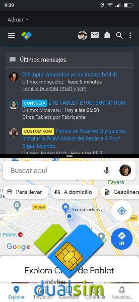

GPS

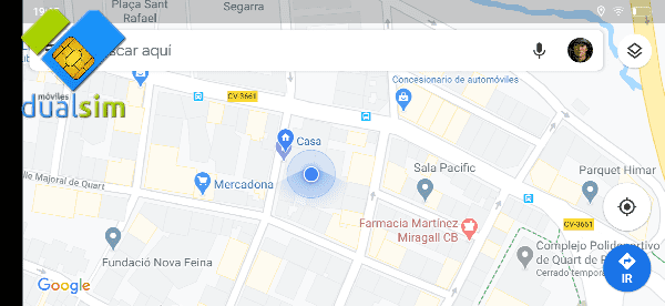

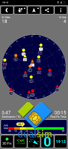

Este apartado, en un movil de estas caracteristicas, debería de ser uno de sus puntos fuertes ya que, considero, que el GPS debe de ser casi esencial en un movil todo terreno.
De primeras, al usarlo por primera vez, le ha costado un poco buscar y fijar satélites:
Ha tardado mas de un minuto. Este mismo proceso, en otros moviles, apenas me tardaban segundos.... Eso si, localiza y fija bastantes satelites, incluso recibe buena señal de varios...
A la hora de ubicarme el desfase es casi nulo. Practicamente clava la posicion:

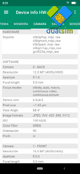

Como ya comentaba al principio de la review, el WP6 tiene tres sensores Samsung (el principal de 48 mpx, el frontal de 16 mpx y un secundario de 5 mpx) y uno Galaxy Core (2 mpx) para fotos con bokeh. El hardware, sobre el papel, es bastante aceptable y debería ser suficiente para un movil de estas caracteristicas... Pero como no todo es hardware, Oukitel debe sacar partido a sus camaras con un buen software de camara (un postprocesado bueno).

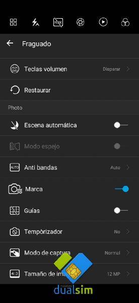

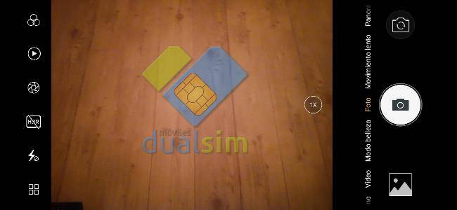

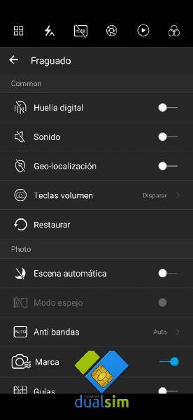

Lo primero que veremos es su app de camara, que no difiere mucho de las demas apps de otras marcas:
Como vemos, viene bastante completita. La opcion de los 48 mpx la tenemos aparte, fuera del menu en pantalla...

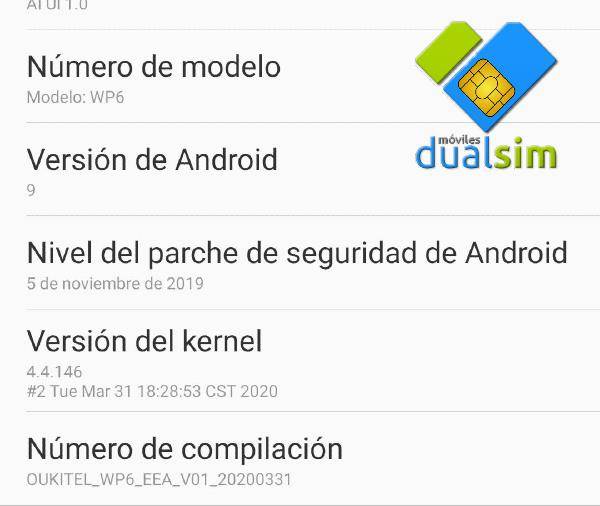

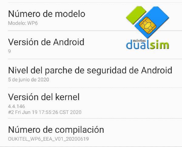

Durante la realizacion del analisis de la cámara, me saltó otra actualizacion... Por el peso que tenía no esperaba que saltara de version de Android pero, al menos, me dió una alegría... Actualizó el parche de seguridad, que lo tenía bastante desfasado...
VERSION ANTERIOR
VERSION ACTUAL
Como veis, del parche de Noviembre pasa al de Junio... Bien por Oukitel en este aspecto...

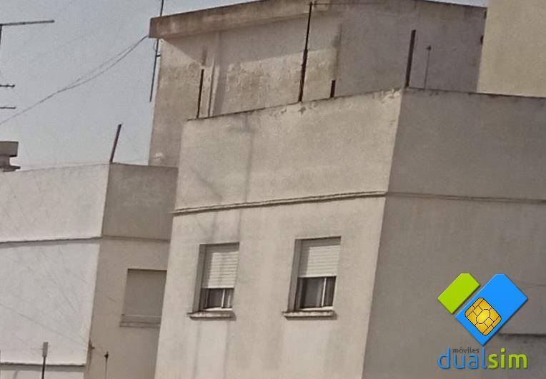

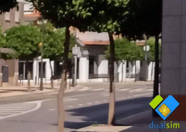

Antes de verlas, tambien he hecho un recorte a las fotos (en la zona mas lejana) para que veamos como las define...
Ahora si, vamos a ver unas fotos exteriores y sus recortes...
Las fotos estan tomadas por la mañana. En una vision general, las fotos resultan bastante creibles pero, si hacemos zoom (recortes) apreciamos ciertas anomalias.
En primer lugar tienda a distorsionarlas y no solo por los bordes (que son la mayoria de las veces) si no por todas partes. Es como si en vez de tomarlas con un sensor normal, lo hiciese con uno panorámico y, que yo sepa, el principal no es panorámico...
Otro aspecto es el nivel de blancos que, cuando hay zonas donde la luz incide mas, las fotos salen "quemadas"...

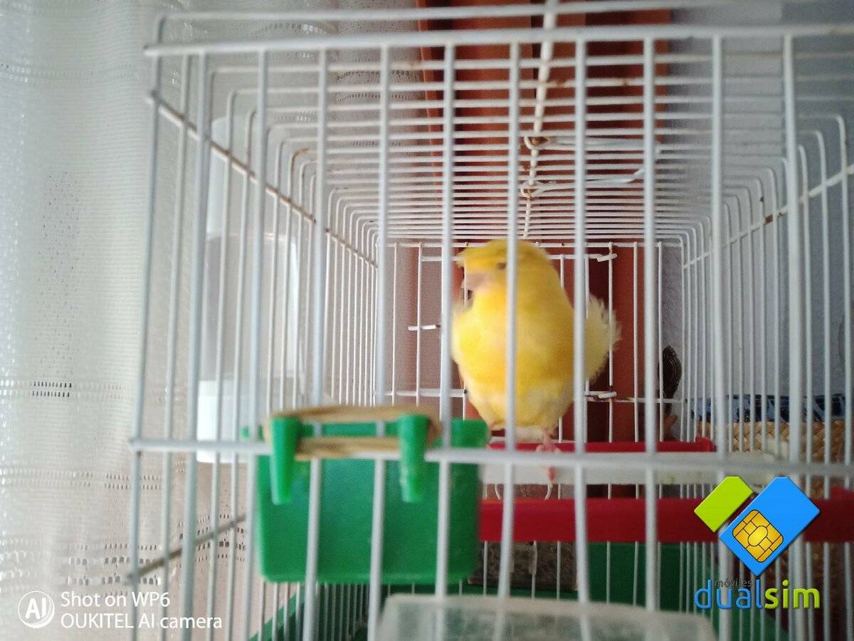

En modo macro (mas bien fotos de aproximacion) y en exteriores, el resultado me ha gustado bastante...
Me ha gustado bastante que el desenfoque lo haga natural y no por software (de ahí el tercer sensor). Como veis, la distancia focal es bastante reducida para no ser un sensor dedicado exclusivamente al macro...

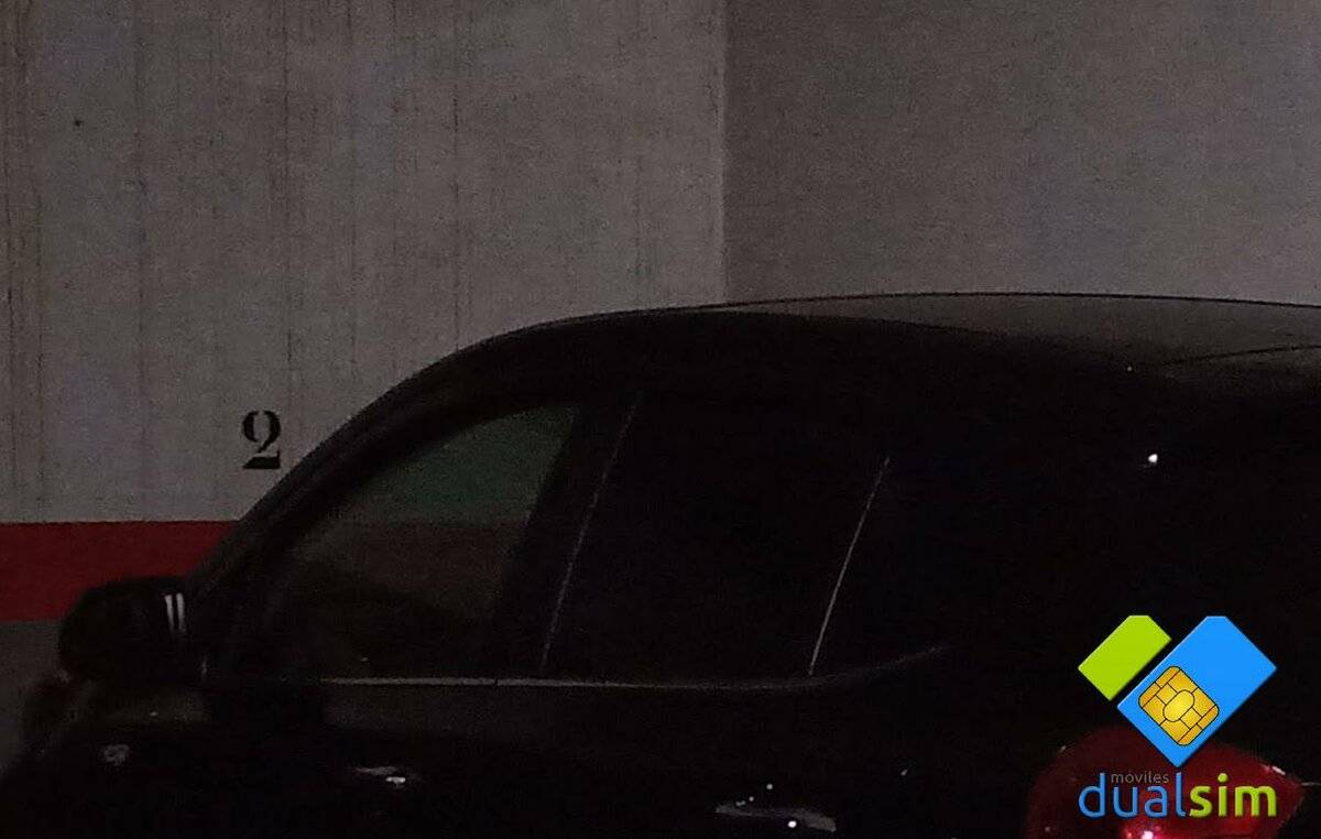

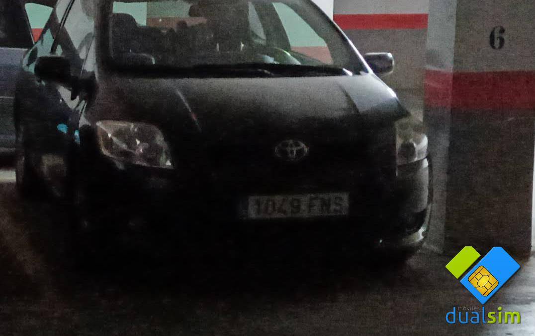

Y que pasa si hacemos fotos en interiores poco iluminados? En este apartado casi todos los moviles de gama media para abajo (y algunos de gama superior) suelen "pinchar"... A ver como se comporta el WP6...

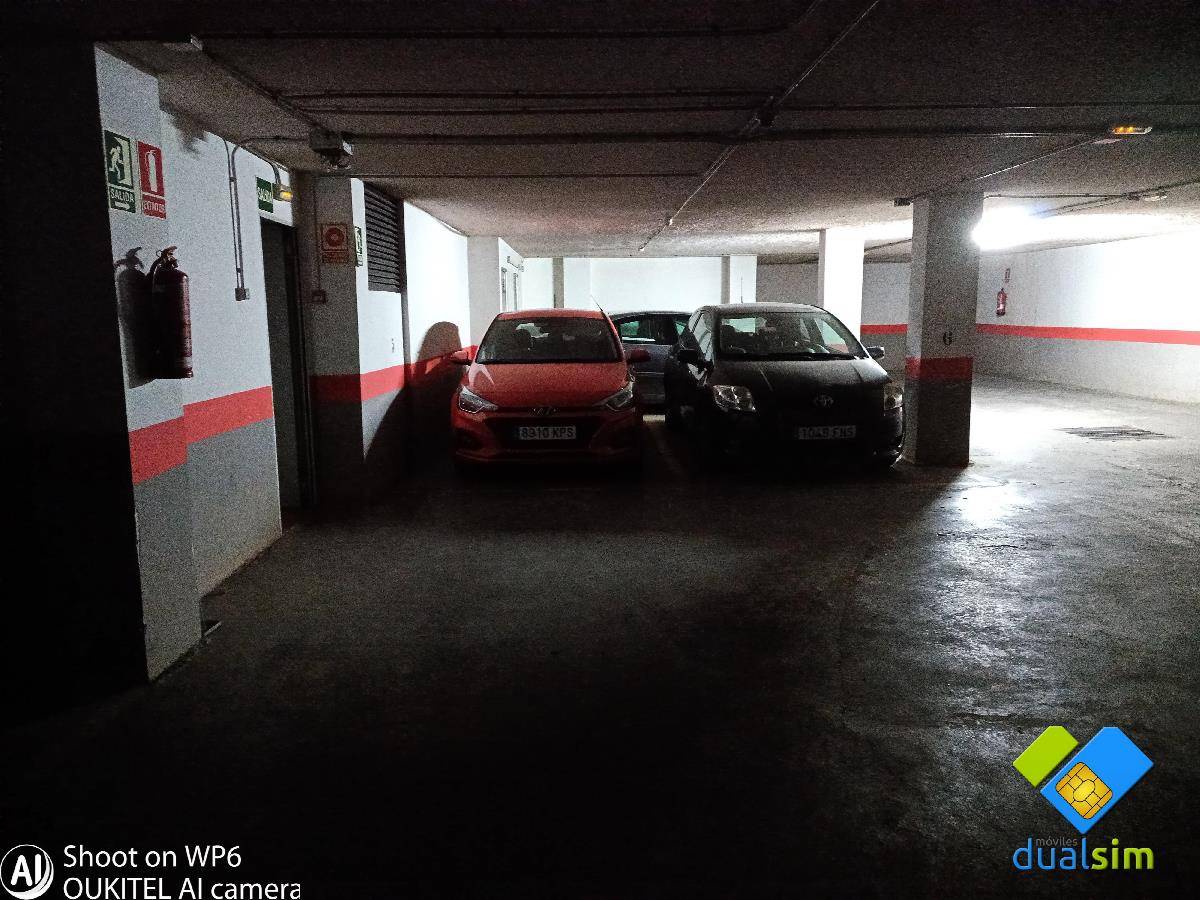

Estas fotos que vienen a continuacion están hechas en mi garaje... Adelanto que me he llevado una sorpresa positiva...
CON FLASH
A primera vista no parece que salgan tan mal, dentro de lo previsto... Pero, al hacer un recorte sobre la parte mas oscura, ya vemos las imperfecciones (era de esperar). Sigue sacando las esquinas deformadas, como si fueran hechas con una camara panorámica:
Ahora vamos a comparar entre el modo norche y el modo normal con flash. La primera foto está disparada con flash y la segunda, en modo noche. He buscado la escena con mas claros/oscuros para comparar:
Parece que la foto tomada con flash tiene un poco mas de claridad (poco)... Si ampliamos las dos, vemos que, la foto con flash (la primera) tiene poco detalle a causa del "lavado" que hace el post procesado para evitar el ruido. Sin embargo, la realizada en modo noche muestra algo mas de detalle pero un ruido espantoso.

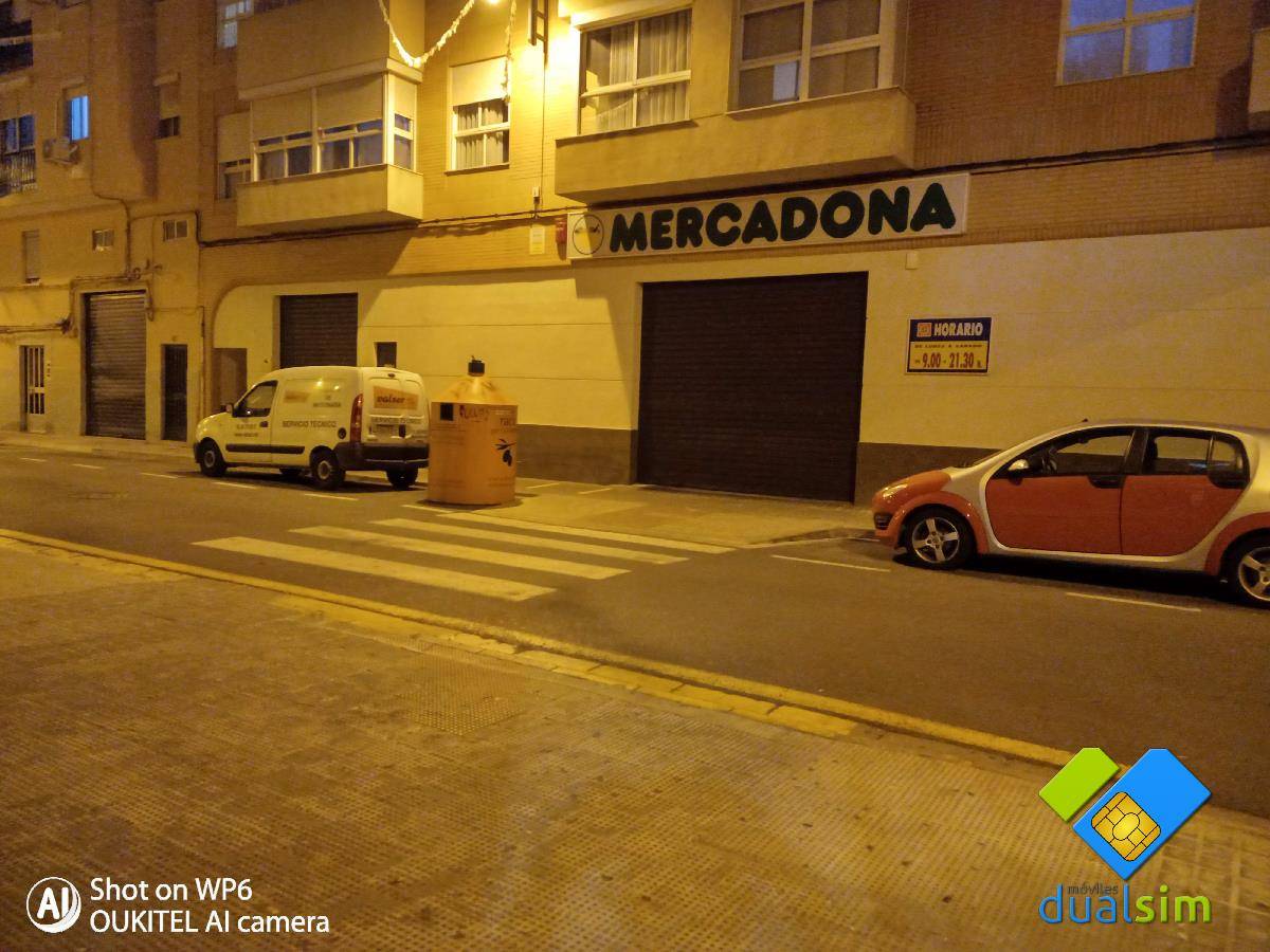

Ahora salgamos al exterior y hagamos unas fotos de noche, a ver con que nos encontramos...
Estan realizadas en modo Auto, lo que significa que a la IA no le ha parecido conveniente disparar el flash... Se observa como las fotos amarillean demasiado y tienen perdida de detalle (nitidez)...

BATERIA
10000 mAh... Tengo una powerbank con esa capacidad y me sirve de mucho si me la llevo a un sitio donde sé que no puedo poner a cargar mi movil...
El WP6 tiene esa capacidad de bateria (de hecho incorpora la funcion de powebank, para poder carger un movil si se lo conectamos)...
En mis reviews, cuando llego al tema de la batería, suelo hacer varias pruebas: un uso normal (el mio) y un uso algo "extresante" para la bateria... Para el WP6 directamente me he ido a por el uso lo mas intensivo que me permite mi dia a dia... Me he aburrido. Me he aburrido de intentar acabar con la bateria en el menor tiempo posible. Y es que 10000 mAh da para mucho; mucho, mucho...
La prueba la estoy realizando casi a tiempo real... Llevo casi una semana con él y todavía le queda un 43% de la bateria...
las capturas van de 25% en 25% (mas o menos) y la verdad es que me estoy empezando a desquiciar...
Tambien tengo que decir que mucha parte del tiempo, que es cuando estoy trabajando, el movil está en modo avion ya que no me permiten usarll en el trabajo. eso si, estando en casa, el wifi está conectado todo el tiempo... Y se nota...
Tambien vereis que uso poco la funcion de llamadas propias del telefono (habiendo otros canales de comunicacion que me salen mas baratos...) En definitiva, lo intento usar a destajo y, el muy puñetero, se resiste a agotarse...
Una anotacion antes de seguir.... No he podido, o no la he encontrado, las estadisticas que deberia de lanzar el propio sistema sobre el consumo. Si tiene el apartado de bateria pero solo muestra la gráfica de consumo y no que apps o procesos intervienen en ese consumo. No se si es algún bug del sistema de Oukitel o es que soy tan lerdo de no encontrarlo. El tema es que me he instalado la app Gsam, que me mide los consumos, tanto en mAh como el tiempo de uso... Pero tampoco me "enseña" que apps estan descargando la bateria... Raro. Todo muy raro...
Capturas al 74% de uso:
En casi tres dias, desde la carga completa, el descenso es bastante lento. El tiempo de uso, ininterrumpido, no resiente la batería. Aguanta los porcentajes muy bien y se descarga muy lentamente, sea cual sea el uso que le demos...
Capturas al 51%:
He intensificado mas el uso. Veis que, de 5 dias que lleva, uno es de uso de pantalla. El wifi, que lo tengo siempre conectado en casa, se dispara en horas:
Asi que tenemos un consumo bastante bueno donde, de 6 dias, uno es de pantalla y dos es del wifi... El resto es, teóricamente, un uso que agrupará apps, sistema y resto de funciones (el bluetooth; GPS, etc)...
Como comentario adicional, por el momento, he notado que, a partir del 50%, el porcentaje desciende mas rápidamente. Puede ser porque lo use mas segudo (no se, no se) o porque la batería se descargue mas rápidoa parir de la mitad de carga... Seguiremos informando cuando llegue al 25%...
Y llegamos al 25% sobre el noveno dia. Mas o menos mantengo el uso del movil todo lo que puedo.
Notamos que, al tener la pantalla mas tiempo encendida, la bateria ya se ve resentida bastante. Como he dicho, a partir del 50%, la batería comienza a descargarse mas rápido. Fijaos que, en cuatro dias de uso desde que sobrepasamos la linea del 75%, el uso ha sido practicamente el mismo pero las horas de pantalla han desdendido (8 horas en cuatro dias no es nada, practicamente)... El Wifi se lleva la mayor parte del consumo. Como ya he comentado, se ha tirado encendida todo el rato que yo estaba en casa (que ha sido bastante a lo largo de los dias)...
En cuatro dias mas de uso (hasta llegar al 25%, el wifi ha estado un dia y cuatro horas, proporcionalmente...
Llegamos al 10% de la capacidad de la bateria. No quiero dejarla a cero porque no es conveniente asi que, cuando yo lo crea oportuno, corto el analisis en el porcentaje que crea conveniente sin llegar a cero.

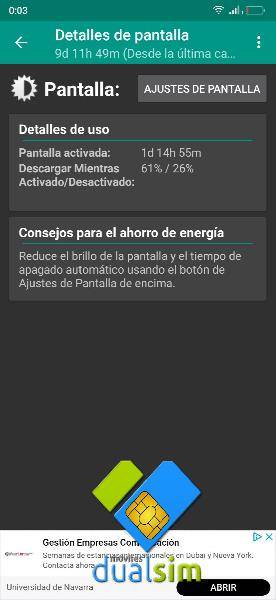

Le he pegado un buen tute. He estado viendo Youtube con unos amigos y el movil lo ha notado.
El computo total de pantalla suma 7 horas mas aunque yo creo que las dos horas encendida ininterrumpidamente no se las quita nadie...
En cuanto a la wifi quizás ha desdendido un poco ya que usé la conexion de datos para ver youtube (no estaba en casa):
Se puede observar el incremento de datos que ha tenido, desde la ultima estadistica, en la conexion al 4G. Casi 500 MB recibidos en menos de 7 horas (siempre hablando en computo total).
Y llegamos al 6% de bateria donde ya he creido conveniente parar...
Practicamente he estado sin cargar el movil 10 dias, de los cuales, casi dos dias ha sido uso de pantalla (casi 41 horas)
El wifi es quien se lleva el premio al consumo, al estar mas tiempo en uso:
RESUMIENDO: No le he metido la caña que le puede meter un usuario que tenga mas tiempo libre que yo (o que le de otro uso mas acorde a la categoria de este movil )... 10000 mAh dan para mucho mas uso intensivo del que yo le he dado incluido, como veremos mas adelante, poner a cargar un movil utilizando el OTG del WP6.
Todavia no he conseguido averiguar porque no me ha dado estadisticas de uso de aplicaciones. Puede que esté capado en ese aspecto, lo cual sería extraño ya que la mayoria de los moviles lo hace... Hay un porcentaje global sobre el uso de aplicaciones (43% total del uso de la bateria, como vemos en las capturas) pero me hubiese gustado ver cuanto consumía cada aplicacion por separado.

OTRAS FUNCIONES

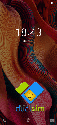

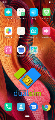

INTERFAZ (CAPA DE PERSONALIZACION)

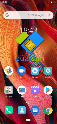

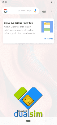

Últimamente las marcas chinas de segundo nivel se están poniendo un poco las pilas y están creando sus propias capas de personalizacion para darles, a sus moviles, un poco de personalidad (valga la redundancia). No lo veo mal pero desde que tuve en mis manos un pixel, la experiencia con android puro y duro es incomparable. Será algo soso visualmente pero no tienen nada que ver con las versiones modificadas que incluyen las marcas con respecto al S.O. aunque algunos, como Nokia o OnePlus, solamente hacen "retoques" y respetan al maximo el original. Oukitel hace, mas o menos, lo propio.
La capa de personalizacion, llamada AI UI 1.0, (WTF??)tan solo da ciertas pinceladas al sistema original... Incluye alguna funcion propia, algún ajuste de personalizacion extra y unos iconos personalizados. Poco mas.
PANTALLA DIVIDIDA
Se que esta funcion está en muchos moviles pero me resulta chocante que el WP6 lo tengo (y es muy util)

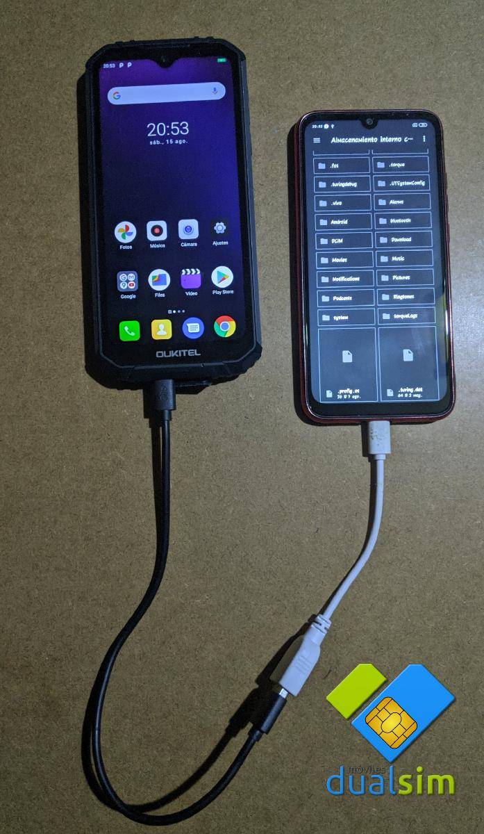

OTG CON CARGA A DISPOSITIVOS
El OTG está, cada dia, mas implementado en todos los moviles. La particularidad del WP6 al utilizar esta funcion es que permite cargar, desde su usb, otros dispositivos, a modo de power bank...
Como nota curiosa, que ya había comentado, el WP6 tiene usb estandar (tipo B)...
Me pilló de pardillo la primera vez que conecté el Oukitel a otro dispositivo para cargarlo. No utilicé su cable OTG si no que usé un OTG para el otro (RMN7). ¿Que pasó? No solo no cargaba al Note 7, si no que era éste el que cargaba al Oukitel. Además, se activó la transferencia de archivos y veia todas las carpetas del WP6 en la pantalla del Note 7:
Quito cables y uso su cable OTG... Ahora si. Ahora el WP6 está cargando al RMN7:
