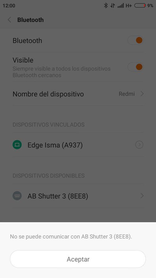

Hola acabó de recibir un palo selfie con mando remoto vía bluetooh.
El redmi 2, lo detecta pero no logró vincularlo al dispositivo.
No se que hacer. He reiniciado varias veces, cambiado pila del mando.... Y siempre mismo error: no se puede comunicar con el Shutter....
Alguna idea? Gracias

Bueno, he cambiado la pila, y ahora si se vincula, ya funciona. Lo único es que lo detecta como teclado, y cuando esta conectado el mando por bluetooh no puedo escribir usando el teclado. Alguna ayuda?
