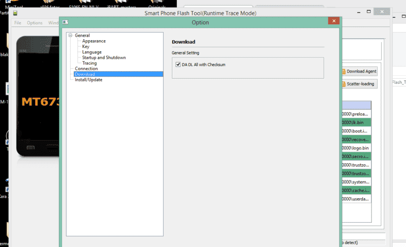

Pues lo dicho, he instalado el TWRP por flashtool y todo correcto, cuando lo reinicio pulsando vol+, vol- y power a la vez para entrar en recovery me sale una pantalla en negro con el logo de Lenovo y debajo a la izquierda, en letras pequeña aparece "Tool DL Image Fail! y no para de reiniciarse mostrando esa pantalla.
¿Alguna solución?

Por alguna razon no estaba seleccionada la opcion DL check ahora tienes que repetir el proceso de flashtools con esa opcion activa. Suerte

Si, correcto. Activando la casilla de DA/DL en opciones de flashtools se arregla el problema al momento
