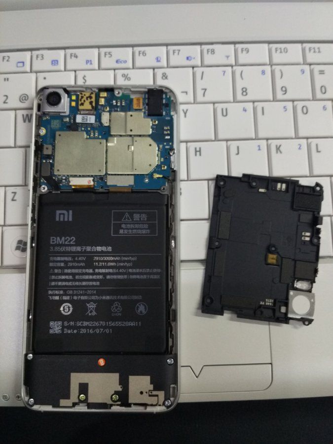

al final se me han hinchado las partes nobles y lo he destripado
Corto en los dos pines correspondientes del movil y lo ha vuelto a pillar como debe

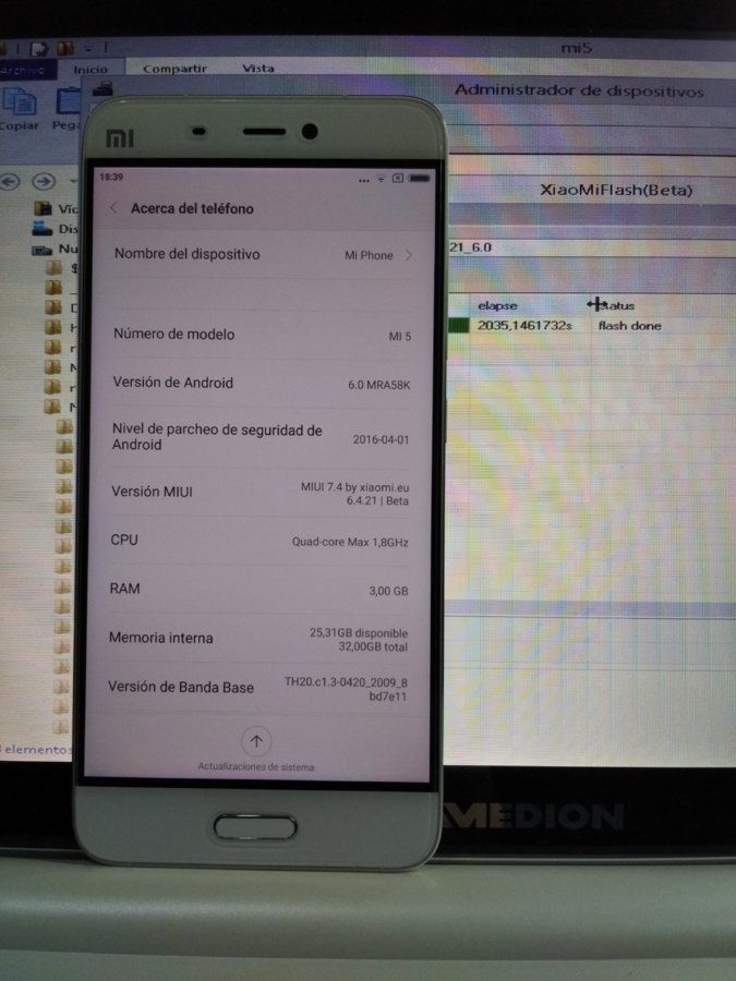

Os digo como lo he resucitado, porque básicamente con todo lo que me habéis puesto no iba.
Solo hubo un momento en que reconoció el móvil pero daba error al intentar flashearlo con miflash.
Luego de cerrar esa versión para probar otras no hubo manera, así que .... la solución con este vídeo
Diferencias
El chino desconecta la batería y la vuelve a poner ... yo así seguía sin que el pc reconociese el móvil
Al final opte por dejarla suelta y vualaaaaa ya me lo reconoció y a rular.
Otro error fue que se me olvido marcar "clean all", y lo deje como venia que es "save user data", y lo que ha conseguido es tenerme de los nervios durante 25 minutos ...
