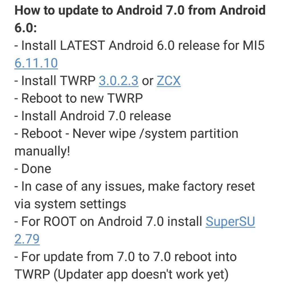

Despues de desbloquear el bottloader con el permiso de xiaomi y meter el MiFlash_xiaomi.eu_gemini_6.4.21_6.0 sin mayor problemas, he ido a actualizar esta ultima rom
Me he bajado el xiaomi.eu_multi_MI5_6.12.8_v8-7.0 que he metido al movil y al darle a actualizar a arrancado en el twrp y se ha puesto con la instalacion
Mientras me he ido a hacer otras cosas he visto la pantalla negra y ya no ha vuelto a la vida
no vuelve a arrancar
No hace caso a nada, ni poniendolo a cargar se enciende el led
Ya se que no es el mejor dia, pero esta visto que este mi5 ha venido con ganas de dar guerra y me parece que ya se ha muerto del todo
Ideas ?

El que se usa para Nougat es el 3.0.2.3......
Veo que no leíste las instrucciones...
Tienes un bonito hardbrick.....
Tendrás que usar el cable de unlock.
Pues ya he visto donde la cague.
Y por lo que veo soluciones pocas, no?
Enviado desde mi Mi-4c mediante Tapatalk
Me suena de haber leído algo de ese cable.... descojonar uno y modificar pines?
O eso o comprar uno modificado....
Las instrucciones son claras....
