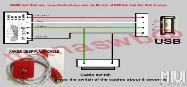

Tienes algun Link a mano para hacerlo o comprarlo?
Enviado desde mi Mi-4c mediante Tapatalk
Estaba mirando y vi esto tambien.
Mañana a la tarde mirare con mas tranquilidad, que las prisas me han llevado aqui.
Mira estos.Y que no se descargue, si se queda sin pila ahí si se puede morir. No lo dejes descargar. @Tiode estos son los mismos de los que hablas tú.

El cable USB normal según lo que te pasé.
ROJO = Positivo +
BLANCO = Data Negativo -
VERDE = Data Positivo +
NEGRO = Polo a Tierra
Si, y hacer corto verde/negro
Ahora enciende el LED pero seguimos autistas
