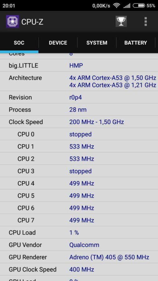

Básicamente es un parche o fix para bajar las frecuencias del procesador del Redmi 3 Pro (también es válido para el Redmi 3) estando éste en reposo o con una carga de trabajo inferior al 10%. Se supone que así podremos ganar algo más de batería.

De este modo tendremos las frecuencias a 533mhz y 499mhz respectivamente en reposo.
