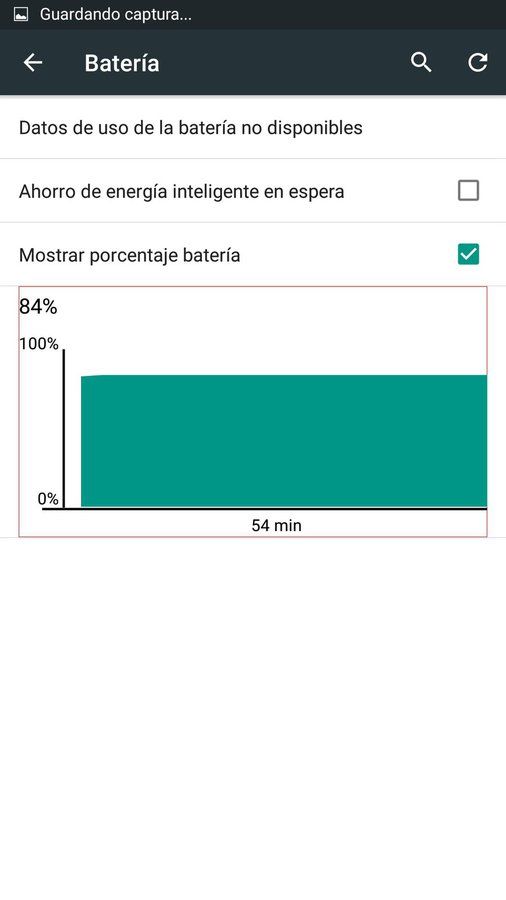

La e instalado la de 2gb y llevo un rato y no me muestra nada de información que puedo hacer?
@Escuaso , eso es normal.
Acabas de instalar el parche.
A partir de ahora se normalizara, pero tienes que hacer un par de ciclos de carga para ver el comportamiento de la grafica.
No seas impaciente.
SAlu2!
Hola.
Ayer, por primera vez desde que instale el parche y sin motivo aparente, tuve efecto memoria en la gráfica, perdiendo los datos anteriores.
Verificado que no solventa este bug y que tampoco solventa el del 15%.
Por lo que vale lo que dije en su dia del parche, SOLO sirve para que el sistema tenga el valor de la capacidad de la bateria real, que hace que el porcentaje que muestra sea mas cercano a la realidad.
Hablo de mis parches, del parche ruso no lo se.
SAlu2!
