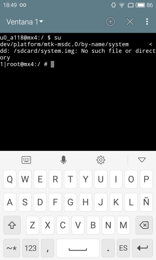

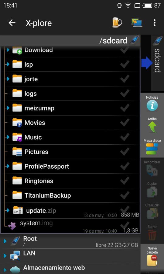

nada , lo hago todo y cuando ejecto la linea del terminal emulator me dice
" no such file or directory" y si está en la raiz del teléfono.
Para hacer la conversión del archivo utilizo el pc y luego el archivo de la carpeta "out" lo paso a la memoria del tlf. Se puede hacer asi?

Prueba igual pero en lugar de sdcard escribe
storage/emulated/0/system.img
confirmo: era la ruta, así funcionó.
