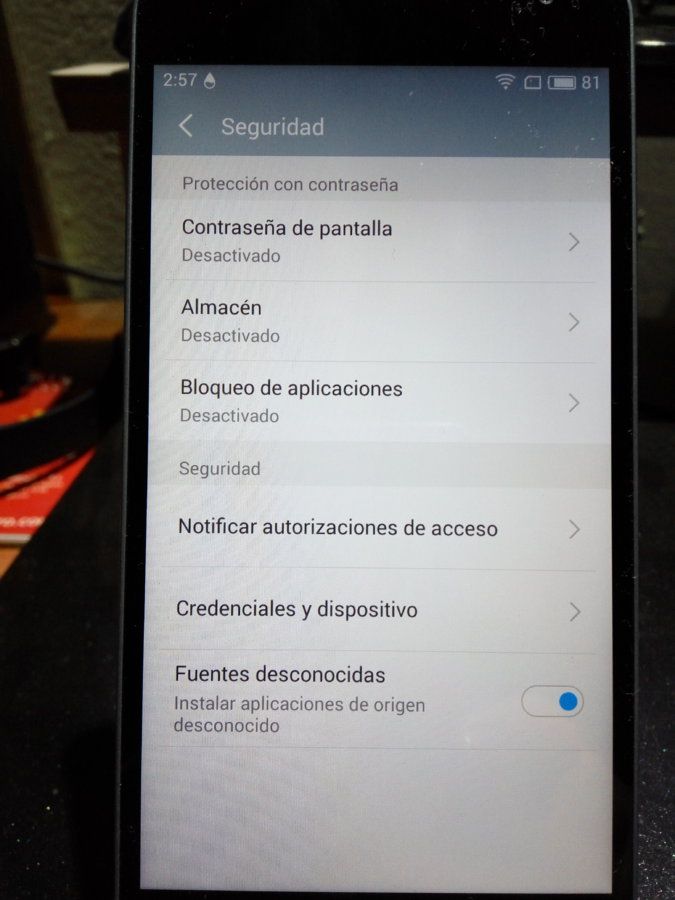

Excelente tutorial, sois unos fenómenos. Le he pasado a un amigo su M2 chinito a Internacional y todo bien, me ha recuperado hasta el nombre y la contraseña de la cuenta flyme, pero ahora no encuentro lo de los privilegios para seguir siendo root. Se lo han quitado a esta última versión (5.1.9.0G, creo) ??
Que yo sepa sigue estando. Primero debes logearte en la cuenta Flyme del móvil y luego mira en ajustes/seguridad que creo anda por ahí

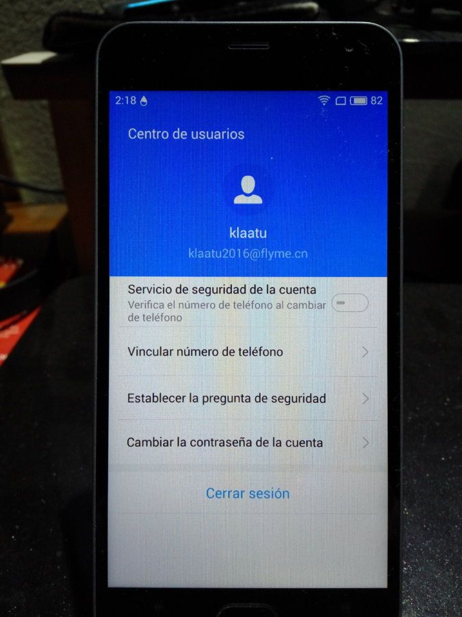

pues sólo me aparece esto:
Vale. Veo que ya has vinculado la cuenta. Ahora sales de ahí y te vas a huellas y seguridad. La opción de los privilegios de sistema está ahora por ahí.
Nos cuentas
Leches! Debería estar ahí :flushed: Que modelo de Meizu es el tuyo? Quizás deberías preguntar en el subforo de tu modelo que seguro te echan una mano.
