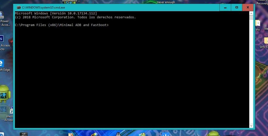

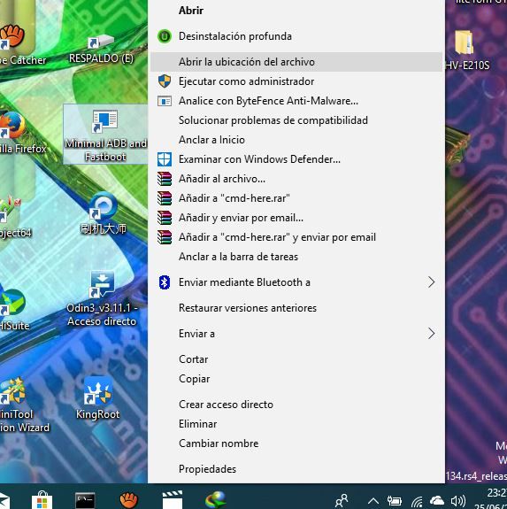

descarga el minimal ADB and Fastboot, y los drivers universales de ADB, una vez que instales los driver y luego el minimal ADB and Fastboot, daremos doble click al acceso directo del Adb en nuestro escritorio, te saldrá una ventana negra.
Luego das click derecho sobre el acceso directo de Adb y te vas a ubicacion del archivo.

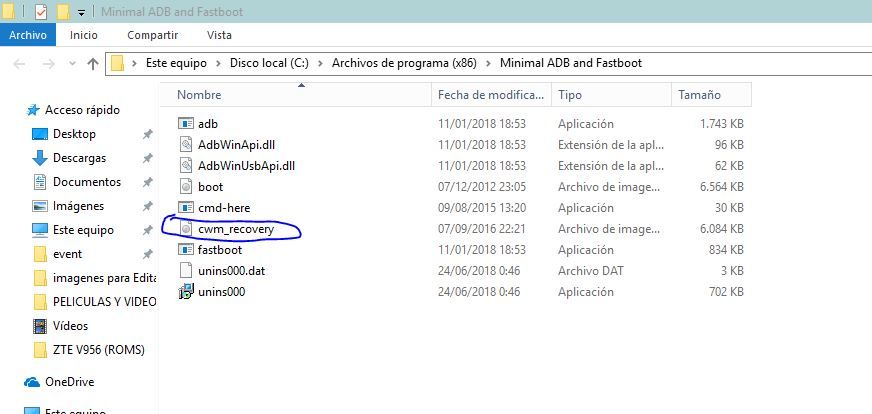

luego vas a buscar el archivo cwm_recovery.img y los vas a pegar en la carpeta del ADB. "ojo" descomprimido.. yo se los voy a colocar aqui en archivo zip. ustedes se encargan de descomprimir y luego pasan el archivo.

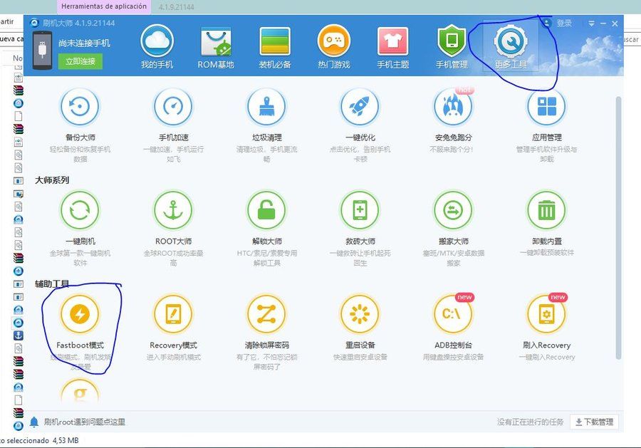

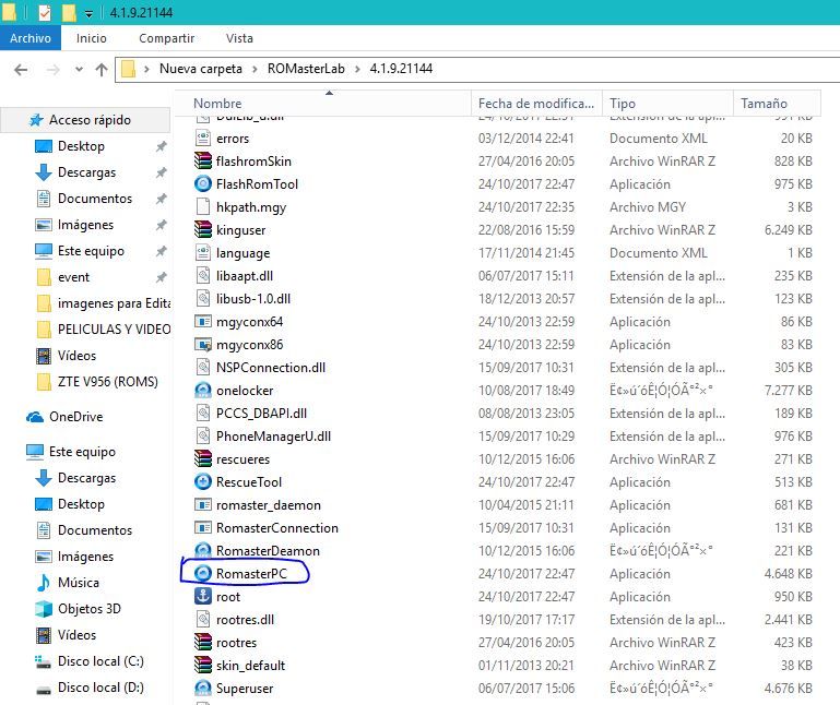

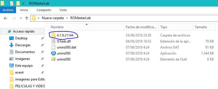

una vez hecho esto nos vamos a la ventana negra que les mencioné al principio.. nuestro zte tenemos que colocarlo en modo fastboot.. para colocarlo en modo fastboot, les dejare un programa que se llama RomMasterlab.. se los dejaré portable.. solo descomprimen y listo.. una vez dentro de la carpeta de
RomMasterlab
le daremos doble click en "RomasterPC" como lo indica la imagen.. luego nos abrira el programa.
una vez abierto el programa, encendemos nuestro celular de manera normal, no importa que se quede pegado en el logo.. luego le damos donde dice "Fastboot" asi como lo indica la imagen.. el celular se reiniciara y quedara igualmente pegado en el logo, pero ya estará en modo "Fastboot".. luego nos vamos a la ventana negra del ADB que les mencioné al principio.. y colocaremos lo siguiente.. sigan las imagenes para mejor guía.. ojo si su celular no esta brickeado, solo tienen que activar la Depuracion USB para que el programa RomMastertab se los reconozca y asi poder colocar el movil en modo fastboot..

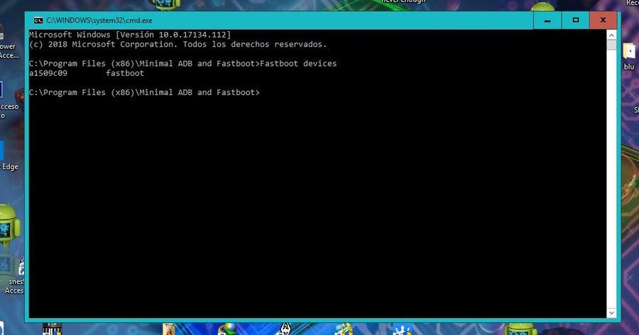

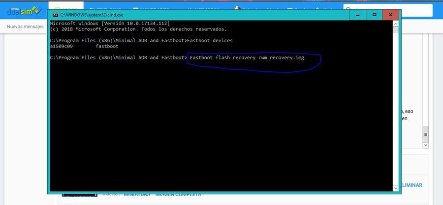

Para poder saber si el Adb reconoce tu movil, colocamos el comando "Fastboot devices" asi como sale en la imagen.. luego te aparecera como un codigo, eso significa que tu movil si esta conectado en modo fastboot, en la imagen podras observar el codigo "a1509c09" que significa que el movil esta conectado en modo fastboot. luego colocaremos el siguiente comando para intalar el recovery avanzado..

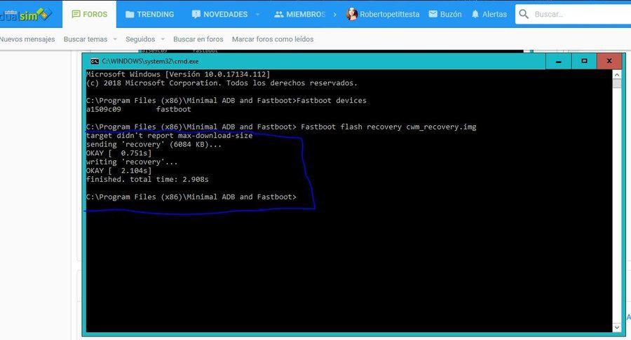

le damos enter, recuerden que hay que darle "enter" obviamente. luego te saldra esto...

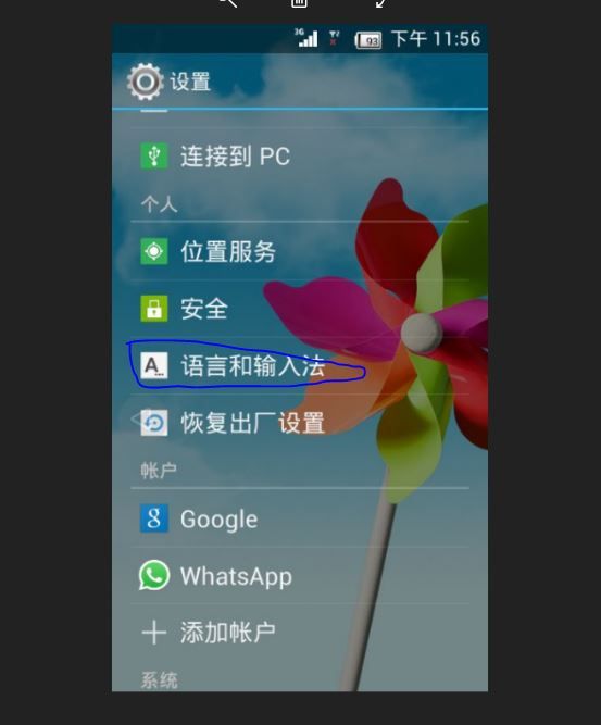

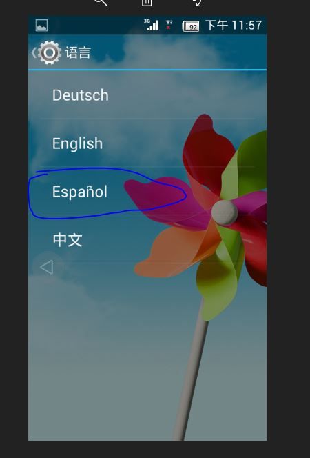

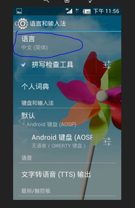

eso significa que ya tenemos el recovery avanzado en nuestro movil, ahora nos queda apagar nuestro movil, y reiniciarle en modo recovery presionando Volumen arriba y boton de encendido al mismo tiempo por unos segundos y luego soltamos, y listo ya estaremos en el Cwm recovery.. les dejare en los archivos, una Rom personalizada que es la que tengo ahorita, es muy fluida.. basada en la misma stock 4.1.2.. con esa rom tambien puedes revivir tu equipo movil, ya la rom viene con el root.. esta en chino pero en el menu de idiomas del cel la puedes colocarla en español, como lo haras? muy facil, te vas a configuarciones, recuerda que esta en chino. luego que estes en config.. te ubicas el simbolito de una "A" le das alli, y en la primera opcion le das y veras los idiomas, obviamente le daras donde dice español y listo.
