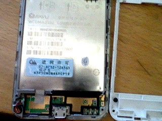

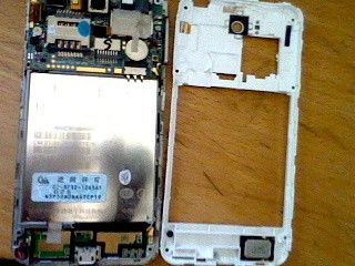

En la página 6 tienes una foto de donde va el papelito pero en ese caso las pestañas estan un poco rotas por haberlas soldado, con un destornillador finito levantas un poco las pestañas y ahi pones el papel, en mi caso eso fue lo que hice, ten cuidado de no desconectar el cable que dicen unas páginas mas atras, saludos
Mañana probare a hacer lo del papelito , os explico exactamente mi caso , ahora por ejemplo tengo 3 rayas de cobertura , pero derrepente baja a 1 y despues a 0 y pone lo tipico de acceso restringido
Esa tira es precisamente la antena, un trozo de metal (por decirlo así) que hace de antena, sin más, por eso si es buena conductora mejor cojera cobertura

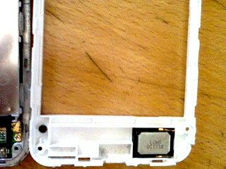

Buenas, llevo un tiempo con mi Jiayu g2s y desde el principio he sufrido problemas de cobertura generales, excepto en grandes sitios donde me va perfectamente (vivo en Madrid) y he intentado recurrir a la estrategia del papelito pero sigo sin tener claro donde debo colocarlo y creo que le falta a mi móvil una pieza que está en el resto de foto que adjuntasteis.[DOUBLEPOST=1401366387][/DOUBLEPOST]Adjunto fotos
