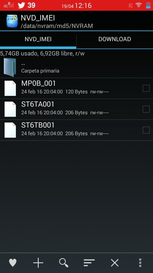

7º Con la aplicación Root Explorer o similar instalada en el telefono (si no la tenemos la buscamos en play store y la instalamos) lo ejecutamos y buscamos el archivo copiado en el directorio raíz de la sd llamado MP0B_001_NEW y lo copiamos en el siguiente directorio raíz del sistema del Hogmi:
/data/nvram/md5/NVRAM/NVD_IMEI/MP0B_001
8º Renombramos MP0B_001_NEW por MP0B_001
9º Reiniciamos el teléfono y tema finiquitado
