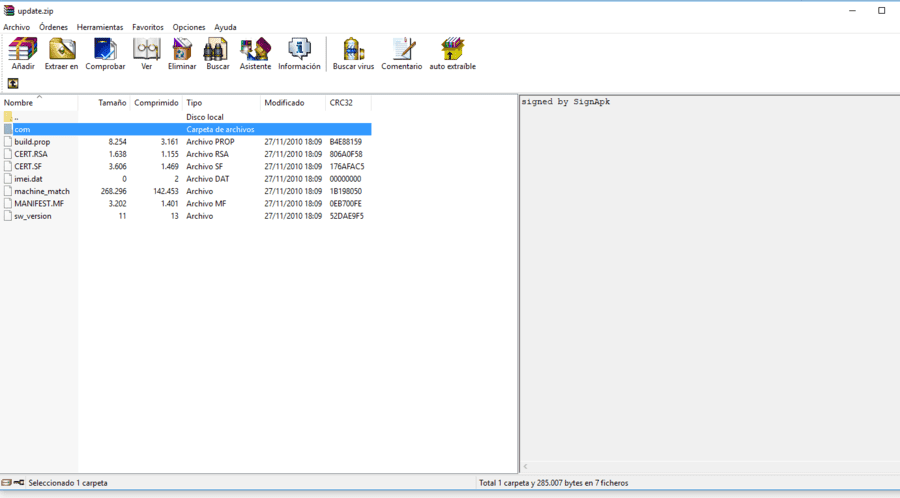

IMEI recuperado, al final con el MAUI lo he conseguido flashear y ya lo reconoce. He instalado TWRP y soy root.
Pero ahora otra vez con problemas, el siguiente paso que quería dar era eliminar instalar la barra de android y eliminar boton físico pero al modificar el archivo build.prop se ha quedado en el logo sin arrancar.
He probado a intentar sacarlo desde el recovery al PC para modificarlo y ha desaparecido, entonces me he puesto a instalar otra rom. Primero lo he intentado con el update.zip oficial de flyme pero después de hacer los wipes intento instalar y me da el error 7, después he intentado con lineage 14.1 y me pasa exactamente lo mismo.
He leido por ahí que el error que borrando un trozo del archivo update-scrip que está dentro de la rom se solucionaba pero no lo he conseguido. he probado a resetear la SD y me pasa lo mismo.
No sé que más hacer.

Vale, y lo que no has hecho sobre seguro un Backup antes de tocar absolutamente nada y ahora te bastaría con Restore; pero para qué querías modificar el build.prop.
Busca una ROM, y sigue los pasos de instalación que indiquen en ella.
Primer paso después de instalar TWRP: SIEMPRE se hace un Backup antes de tocar absolutamente nada, en caso de problemas pues vuelves a él tranquilamente. Difícil te veo que puedas instalar el update.zip (aunque lo mismo me equivoco) oficial.
De verdad, lée o pregunta antes de tocar nada porque vas a terminar de rematar el teléfono.

Al final lo he recuperado, le he metido la 6.0.2A (china) y funciona. Le dejo en esta ROM y la tuneo o le intento pasar a internacional para cargarle una update.zip????.
