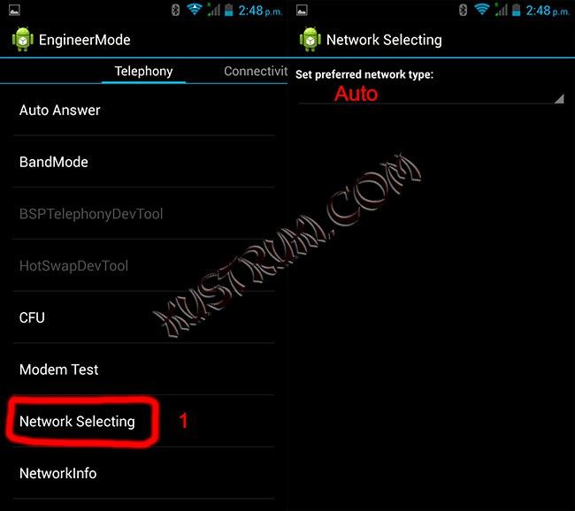

Realizadas pruebas de la desatrosa gestion que hace la antena/modem del P9000 de 4G/3G (Orange), he accedido con el modo ingeniero pulsando con el teclado de llamada la secuencia: *#*#3646633#*#*
Nos desplazamos a Network Selecting, y en Network Type seleccionamos: 4G/3G/2G AUTO, si es que no estuviese asi ya.
La prueba del peine es que si seleccionas solo 4G en el desplegable, si te llamas siempre comunicas. (la imagen es similar, AUTO seria en nuestro caso 4g/3g/2g Auto)

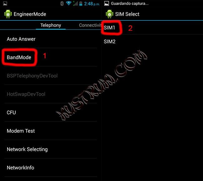

NOS DIRIGIMOS A: TELEPHONY/BANDMODE
Apareceran dos Sim (1 y 2), si solo teneis una al pulsar apareceran en ella las tres frecuencias y en la otra, la vacia, unicamente la fecuencia GSM. En caso de tener dos Sim, saber donde tienes la de Orange.
PULSAMOS

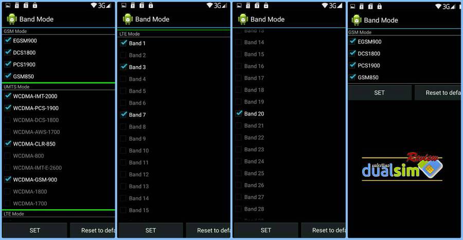

AVISO, NO TOQUEIS LAS BANDAS LTE. SI DESELECCIONAS UNA Y PULSAS SET, EL MOVIL PIERDE LOS IMEI. ICOMPRENSIBLE PERO CIERTO.
Nos centramos en la Frecuencia UMTS, y aqui iremos jugando con seleccionar solo la frecuencia WCDMA de 900, o la de 900 y la de 2000, desmarcando las de 1900 y 850.
Por cierto en GSM con la de 1800 y 900 sobra.
Pues haciendo esta prueba he conseguido recibir llamadas en el cambio de 4G/3G, pero tiene el problema que lo mismo te vas a otra zona (cuando haces la prueba tienes normalmente el telefono en un punto fijo) y quizas no vaya. EL SOFTWARE MODEM/BASEBAND DE ELEPHONE ES UNA CASTAÑA PARA LOS QUE NOS VA MAL.
Pues seleccionado y deseleccionando bandas UMTS, y tambien a veces cambiando y descambiando el Network Type (pero que al final tiene que estar como dije, en AUTO), Funciona. Ahora mismo sigue funcionando.
DE LO QUE SE DEDUCE LA MALA GESTION QUE HACE EL SOFTWARE. YA LO DIJE ANTES, PIERDE LOS IMEI, Y ESO QUE DEJE LAS BANDAS LTE: 3, 7 Y 20, PARA ESPAÑA, NO HACE FALTA MAS. MENOS MAL QUE TENIA EL BACKUP.
