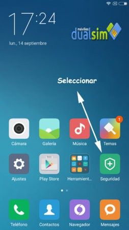

Para dar permiso root en la Rom 5.9.11_v7-5.0, que lo atrae añadido al no ser una versión definitiva, tan solo tendremos que seguir la siguiente secuencia.
  • Seleccionamos "Seguridad" que esta ubicada en la pantalla principal.
