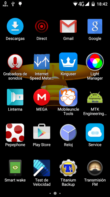

Como de costumbre esto lo haceis bajo vuestra responsabilidad, lo rotearemos con la aplicacion Kingroot la descargamos del enlace que os voy a poner la instalamos en el telfono, recordar tener activado origenes deconocidos la ponemos en marcha y solo e pulsar el cuadradito azul siempre que lo pida, en mi caso lo tuve que intentar 2 veces pero a la segunda funciono.
Es un root un tanto especial, no permite instalar supersu, hay que aguantarse con la aplicacion que trae ella llamada Kinguser que es como una especie de supersu, de propina tambien nos instala un optimizador chino pero se puede borrar sin problemas.Gracias @Tiode y @eltiolaraya por vuestra ayuda.​
