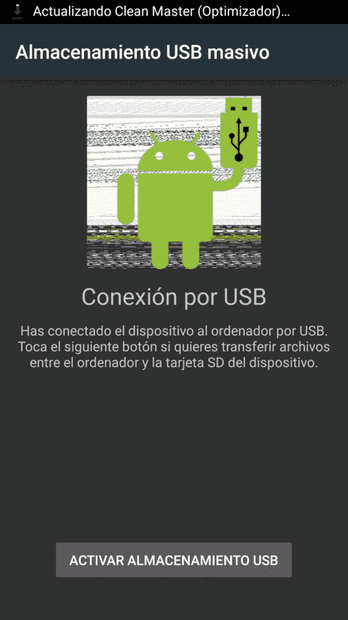

Creo este tema por lo que me está pasando con las notificaciones en la barra de notificaciones,se pixelan o se deforman los símbolos de algunas de ellas no todas.Por poner un ejemplo las de wapsap salen bien,las de clean máster salen algo deformadas,después subo unas fotos para que las veáis
Subo unas cuantas cacturas de pantalla
No solo en la barra de notificaciones también en algunos menús como en la última foto donde está el muñeco de android sale el fondo pixelado y en el menú de multitarea donde sale le cubo para cerrar aplicaciones también sale el fondo pixelado.Voy a desinstalar el clean máster haber si va a ser por culpa de esta aplicación

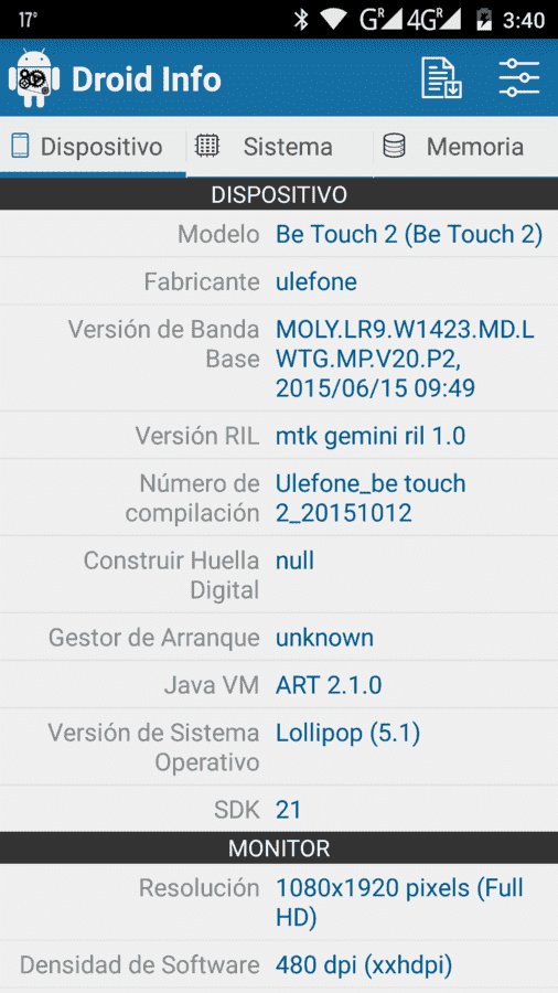

Después de abrir el móvil por si hubiese algún flexo mal conectado todo estaba bien compruebo que sigue igual.Solo me quedaba desinstalar el sposed y mano de santo desinstalarlo y problema solucionado,no sé si volver a instalarlo haber si la segunda va la vencida.Comprobé con la aplicación Droid Infor que efectivamente el móvil necesita el SDK21 zip para instalar el sposed.
