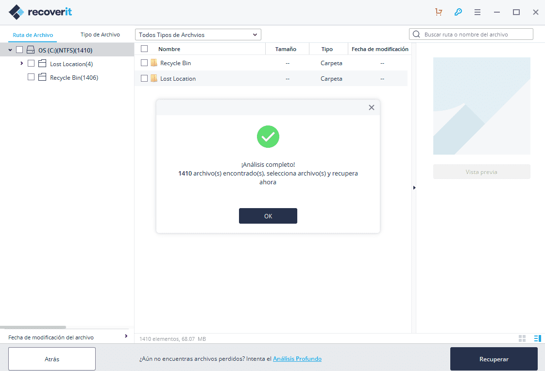

Aquí hay una captura de mi papelera con 2667 archivos borrados, ordenados por fecha de borrado mas antigua. Hay archivos varios, de diferentes formatos y tamaños.
Seleccionamos la opción de Papelera de Reciclaje y damos Iniciar. Se abre la ventana de recuperación, con una barra de porcentaje que indica como va el proceso. Tras un corto tiempo (Menos de un minuto), sale el mensaje que ha encontrado 1410 archivos en dos ubicaciones.
Notamos que el numero de archivos es menor que el esperado, sin embargo, los archivos principales buscados se encuentran allí: Bases de datos, archivos de office, archivos comprimidos, etc. Luego haremos una prueba con el método de análisis profundo para intentar recuperar mas archivos.

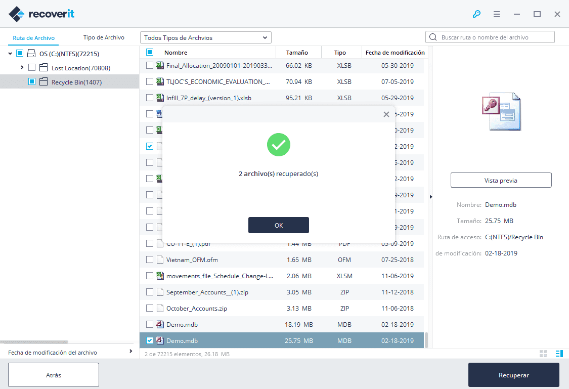

Ahora procedemos a recuperar los archivos. Intencionalmente he escogido un archivo de tamaño medio (26 MB) y de un formato no tan común (base de datos MDB), ademas de un archivo común, como lo es un PDF, utilizando las cajas de selección múltiple. Al hacer clic en Recuperar, me ha salido el mensaje de que necesitamos comprar la licencia para recuperar los archivos, así que he tenido que activarla.
Aquí hago un paréntesis para resaltar que la licencia gratuita es bastante útil, porque nos permite analizar el disco en búsqueda de los archivos perdidos. Incluso permite visualizar algunos de ellos. Lo que no nos permitirá es restaurarlos. Esto importante, porque así podemos asegurarnos del funcionamiento de la herramienta y de la posibilidad de recuperar nuestros valiosos archivos antes de proceder a la compra.
Un vez introducida la clave, procedemos a presionar el botón de Recuperar, y el programa nos pide seleccionar donde queremos almacenar los archivos recuperados. Es una interface simple, con estructura de carpetas, donde podemos seleccionar nuestras carpetas o crear una nueva. Ademas nos proporciona varios mensajes y recordatorios a medida que seleccionamos opciones. Por ejemplo, recomienda usar un disco externo para recuperar los archivos, o indica si no hay suficiente espacio para recuperarlos.
Selecciono una carpeta que conozco, presiono recuperar, y en un segundo o dos tengo el mensaje de éxito y automáticamente el explorador de windows me ha abierto la carpeta donde se han guardado los archivos, perfectamente recuperados e utilizables.

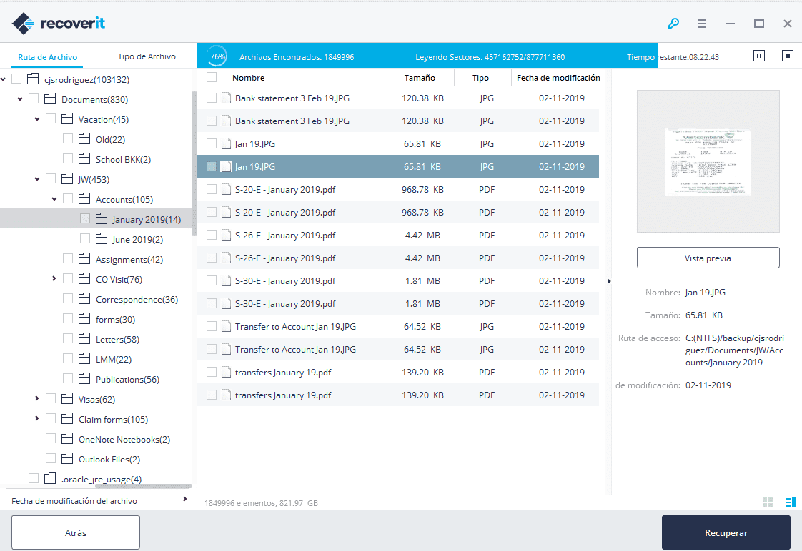

Otra posible situación, es perder un archivo pero no recordar su ubicación exacta. En este caso, se procede a seleccionar la unidad de almacenamiento y se presiona Iniciar. El programa analizara toda la unidad en búsqueda de archivos perdidos, por lo cual tardara mucho mas en terminar.
En el caso de mi disco duro de 500GB, el programa ha tardado aproximadamente una hora. La ventaja es que ha ido listando los archivos a medida que los encuentra. De esta forma podemos ir examinando durante el proceso, y de encontrar el archivo correcto, no hace falta esperar hasta el final. Cabe destacar que el contador de tiempo aproximado no ha sido muy exacto, marcando que faltaban 8 horas, cuando el proceso ya estaba por terminar.
En este caso podemos encontrar, por ejemplo, versiones anteriores de un archivo sobreescrito.

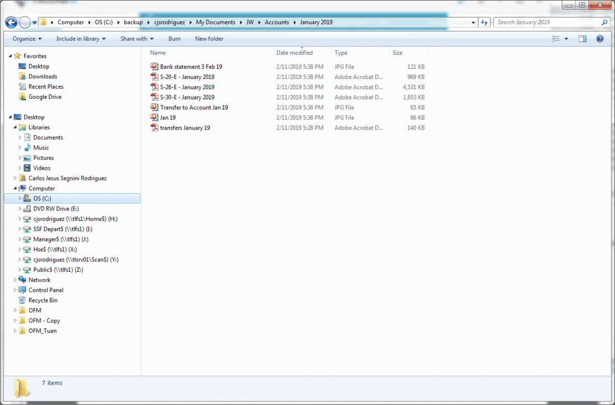

O archivos eliminados mucho tiempo atrás. Por ejemplo mi carpeta de Descargas tiene casi 190mil archivos, que datan desde 2016, a pesar de que hace aproximadamente un año hice un formato del disco
De nuevo recuperar el archivo es tan fácil como hacer dos clics, a pesar de ser un archivo desde hace casi 4 años.
