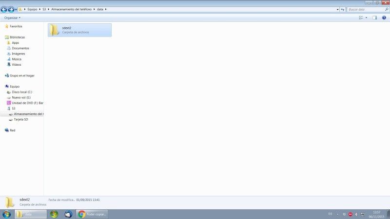

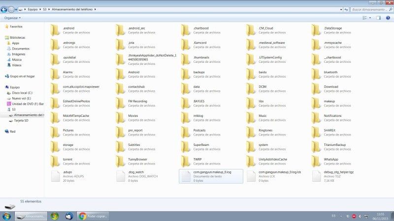

Me puedes enseñar una captura de tu explorador de archivos del movil? De verdad que no veo como tienes la carpeta data en el mtp... Yo solo la veo desde dentro del movil

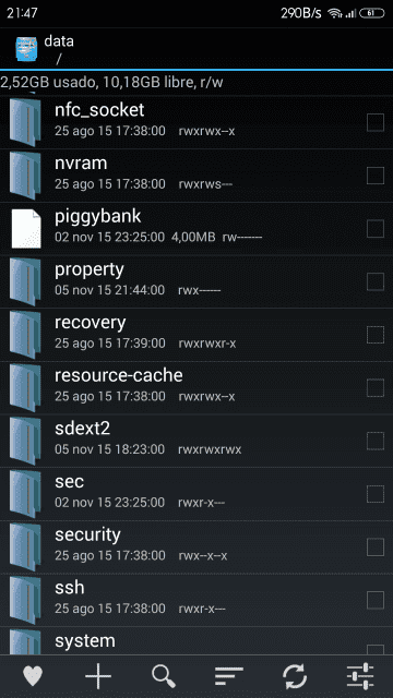

Otro tema importante puede que sea el tema de los permisos. Como puedes ver en la captura del root explorer a la carpeta sdext2 le he dado rwxrwxrwx.
Le di permisos totales también. Yo me referia a una captura del explorador de windows, para ver como lo ves desde ahi. Gracias!

Tambien con el root explorer he cambiado los permisos de la carpeta sdext2 a lectura y escritura por todos.(Esto es opcional)
Lo bueno es que mediante el usb, conectándolo al pc como MTP podemos escribir y leer en la partición ext4 que tenemos en la microsd.
Pero para ver la carpeta /data/sdext2 en el pc, conectándolo al pc como MTP, he tenido que copiar un archivo cualquiera a la carpeta sdext2 desde el movil, ya que sino no aparece la carpeta data en el pc.
