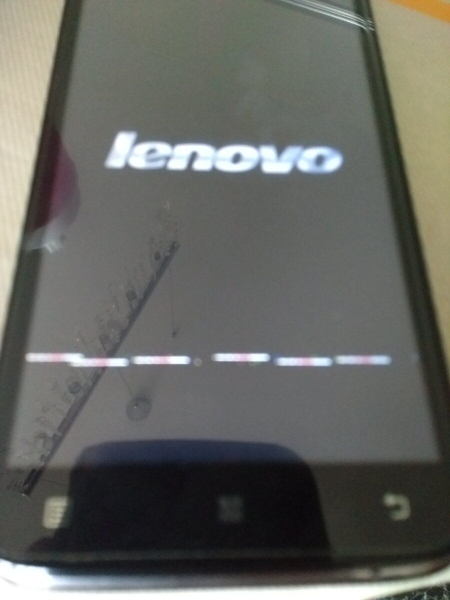

Hola,
No entiendo porque el movil no arranca y no puedo flashearlo.
Tenia instalada la rom de linerty y funcionaba bien. Puedo arrancarlo en modo recovery y el twrp arranca bien y me permite acceder a todos los menus y ficheros del telefono.
Sin embargo cuando arranco el telefono en modo normal se queda bloqueado en el segundo logo. Debajo del primer logo aparecen unos pixels que supongo es un error sistema.
He intentado formatearlo y flashearlo con el flashtools pero al final da siempre chksumerror.
Alguien tiene lo mismo o me puede dar consejo?
Gracias!

si he pensado lo mismo... pero como arranca en modo recovery pense que tal vez no era hardware
Incluso he mirado si habia algo que desbloquear antes de flashearlo
