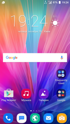

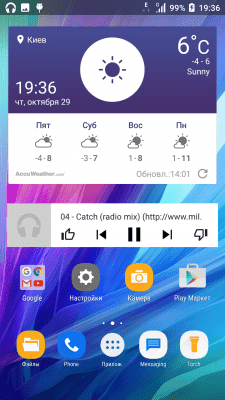

El compañero heineken de 4pda ha seguido los pasos de titovich y ha hecho un port de la rom del M812 adaptado al M810t
InFocus M810 - Обсуждение - 4PDA
Requisitos:
a) Para instalarla hace falta el recovery modificado de titovich, y puede instalarse desde rom Kitkat o Lollipop. Lo que aún no me quedó claro, ni aun traduciendo a inglés, es como usar ese recovery modificado, la verdad se explican muy pero que muy mal.
b) Descargar la rom modificada y meterla en la tarjeta SD
c) Apagar el móvil y conectarlo al PC
d) Reiniciar en modo fastboot, en PC lanzar la consola de comandos y teclear (sin las comillas) "fastboot boot tw101_recovery_repack_by_titovich.img"
d) Se reiniciará un recovery, se hacen los wipes y se instala el zip de la rom. Paciencia, esperad un rato a que termine el proceso.
e) Opcionalmente podéis instalar tambíen desde el recovery el SuperSu 2.52 que se ofrece para rooteo del terminal y el xposed framework.
No olvidéis comentar vuestras impresiones por si esta guía de instalación es incorrecta o queréis comentar fallos y ayuda. Instalad la rom bajo vuestra exclusiva responsabilidad.

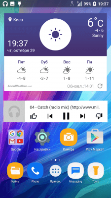

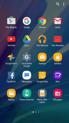

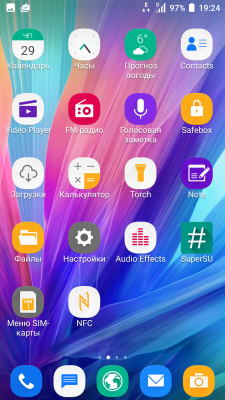

About firmware:
Native firmware has deodeksirovana M812, M812 by native boot, disabled menyuschki and support sim2, Audio Effects m812 replaced by our version, adds Xperia Home and keyboard.
Minor changes, optimization.
The choice of languages is a Russian.
Waiting for comments.
Link: UPDATE502_M810_v1.zip Post edited cherva70 - Yesterday, 00:31
