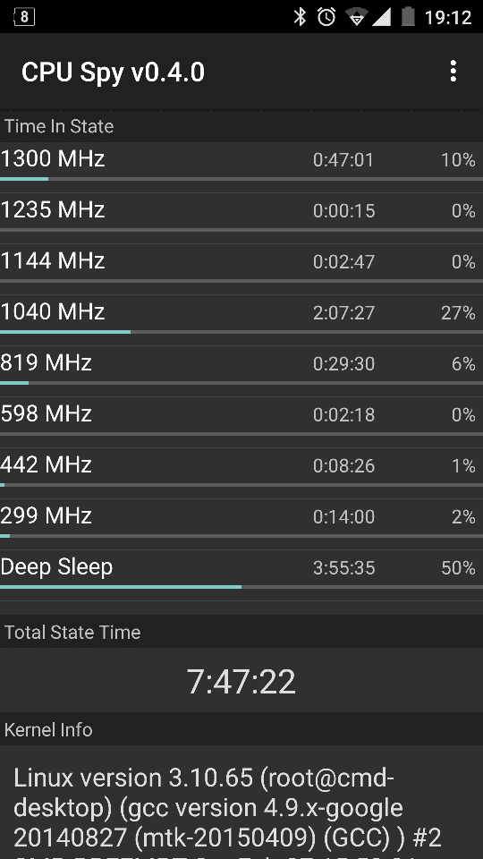

Hola. Llevo esta rom desde hace bastante tiempo y funciona muy bien, pero desde hace unos días, sin saber bien el porqué, tengo un consumo elevado de batería y, una cosa muy curiosa; el boton de Home (el del lector de huellas) se calienta una barbaridad, tanto que quema si apoyas el dedo.
No he instalado nada nuevo, aunque algunas aplicaciones si que se han ido actualizando.
¿Alguna idea de qué es lo que puede hacer que el boton de lector de huella se caliente?.
Con 3c battery monitor y ·c processor monitor no veo ninguna aplicación que justifique el consumo ni el calentamiento anormal.
Instala cpu spy y mira si entra en deep sleep. Seguro que hay alguna app que esta provocando que el terminal este trabajando mas de la cuenta, el tema es saber cual.
Pues hay un 50% en deep sleep pero me mosquea que hayas estado un 27% del tiempo a 1040mh. Ahora falta saber que app es.

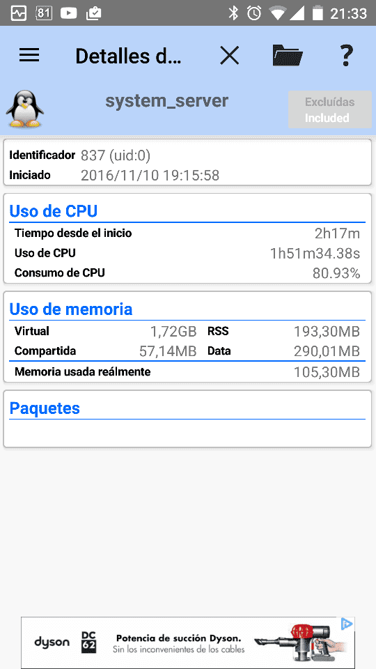

Pues parece que es el proceso system server. Pero es de sistema y no se muy bien que hacer ahora...
