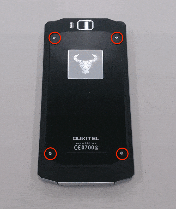

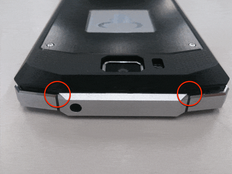

En la parte trasera y laterales, vemos que hay unos tornillos, un tanto especiales, y que vete tu a saber como se quitan...
Muy sencillo, NO hay que quitar dichos tornillos.
Posible solución al problema de bateria del k10000. A mi me funciono :D www-kajinet-info_wp_content_uploads_2016_04_16041403-gif.271634

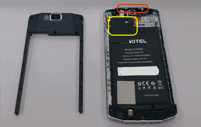

La tapa trasera se puede abrir muy fácilmente:
Presionar en su parte de arriba con una uña, en el hueco del medio de arriba. Una vez metida un poco la uña o algo muy fino, id haciendo una pequeña palanca y moviendo suavemente por su contorno.
Sorpresa, la tapa trasera se ha quitado muy fácilmente.
Posible solución al problema de bateria del k10000. A mi me funciono :D www-kajinet-info_wp_content_uploads_2016_04_16041405-gif.271635

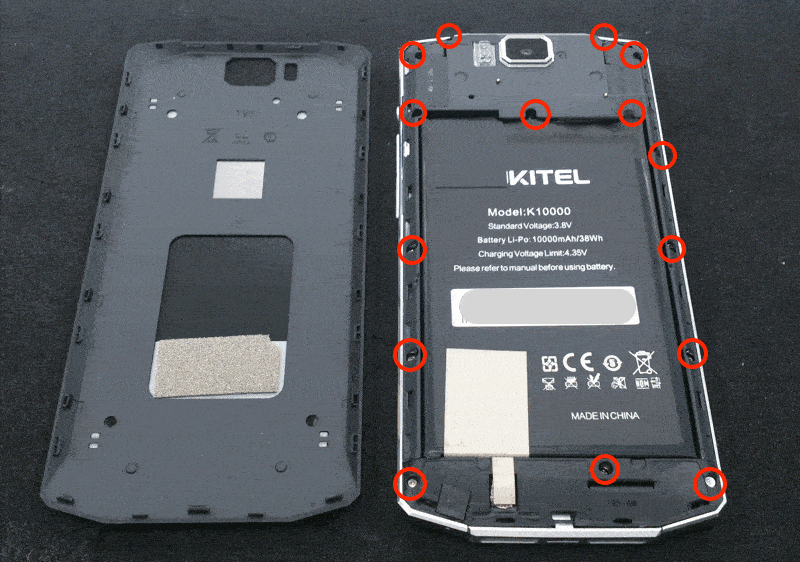

Ahora el móvil queda descubierto y podéis ver su espectacular batería.
Posible solución al problema de bateria del k10000. A mi me funciono :D www-kajinet-info_wp_content_uploads_2016_04_16042506-gif.271636

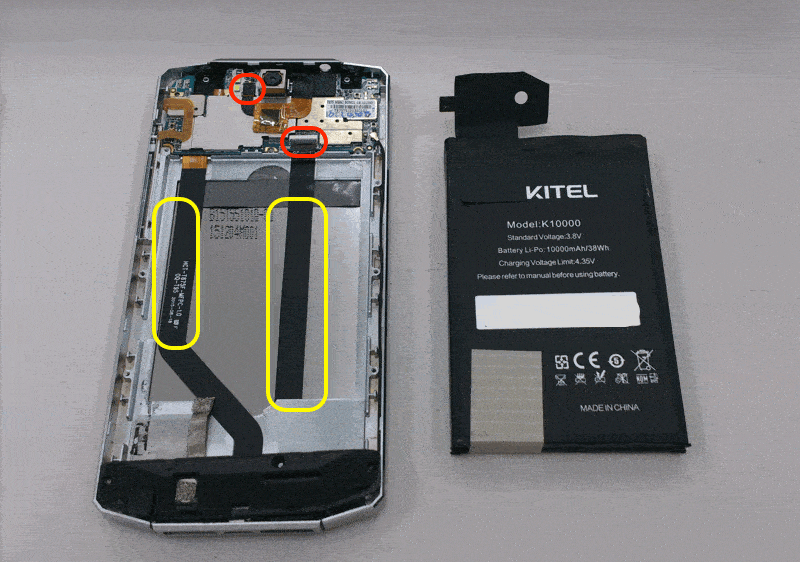

Los tornillos de dentro, ( usar destornillador de estrella o plano pequeño ) si que se pueden quitar sin problemas. Los quitamos todos, y los ponemos en un lugar, de la misma forma que los quitamos, para luego ponerlos exactamente igual.
Hay un tornillo, en la parte de la derecha, abajo, que lleva una pegatina de garantía. Se despega con mucha facilidad, y luego la podréis volver a poner sin ninguna complicación. Si disponéis de garantía, no la perderéis. Aunque raro es que tengamos garantía de este móvil, en mi caso, no tengo :(
Una vez quitados, ya podéis quitar una tapa de plástico,que esta sujetando la cámara y parte de los laterales.
Con hacer un poco de presión sale enseguida.
Posible solución al problema de bateria del k10000. A mi me funciono :D www-kajinet-info_wp_content_uploads_2016_04_16042507-gif.271637
Ahora veréis el conector que va a la batería. Con cuidado, quitad el adhesivo negro que lleva y extraer la batería. Ahora volver a poner la batería, conectándola otra vez y haciendo presión, sabiendo que esta bien puesta. El conector es muy pequeño, y se puede deteriorar. Mucho cuidado con eso.
Posible solución al problema de bateria del k10000. A mi me funciono :D thumbs-subefotos-com_7aa018b505900eeb3b4d5f1d1c53abeao-jpg.271638
Posible solución al problema de bateria del k10000. A mi me funciono :D www-kajinet-info_wp_content_uploads_2016_04_16042508-gif.271639
Antes de cerrar la tapa y con cuidado, encender el móvil, conectar el cargador y mirar en batería si os pone que esta cargando en C.A. Si es así, apagad el móvil y volver a poner los tornillos, y cerrar la tapa.

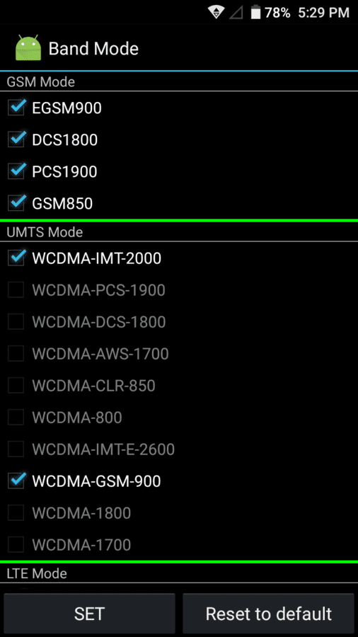

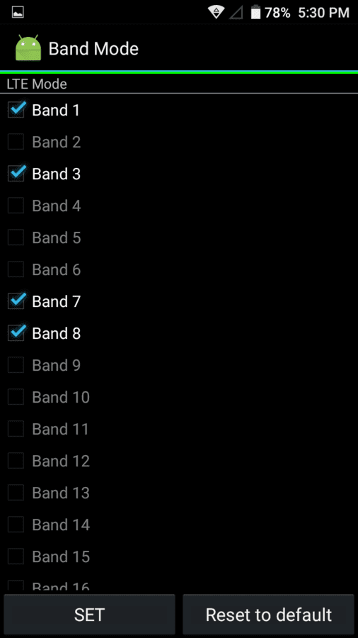

ya volvi a cargar rom stock pero sigue igual :(
lo mas raro es que si tuve señal unos dias y despues ya no,
te dejo lo que me aparace en mi bandmode en modo ingeniero, es lo unico que me deja activar o desactivar
Posible solución al problema de bateria del k10000. A mi me funciono :D screenshot_20170430-173007-png.285479
Posible solución al problema de bateria del k10000. A mi me funciono :D screenshot_20170430-173000-png.285480

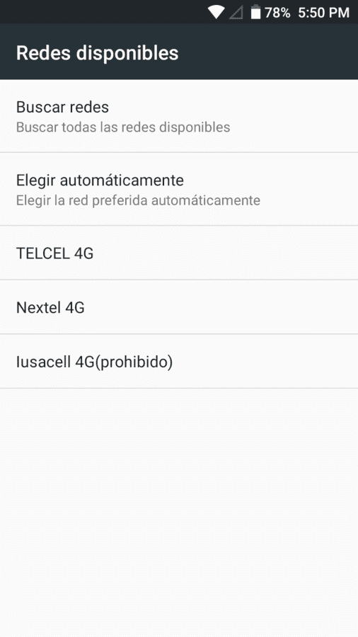

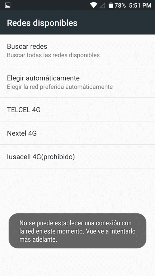

es muy raro... si haces una busqueda manual de redes encuentra alguna?
si, me salen 3 compañias disponibles, pero cuando le doy por ejemplo " telcel " se queda en : registrando.... pasan uno 30 segs y luego me dice que es imposible conectarse con la red.
[DOUBLEPOST=1493592430][/DOUBLEPOST]
esto es lo que me sale
Posible solución al problema de bateria del k10000. A mi me funciono :D screenshot_20170430-175036-png.285481
Posible solución al problema de bateria del k10000. A mi me funciono :D screenshot_20170430-175042-png.285482
Posible solución al problema de bateria del k10000. A mi me funciono :D screenshot_20170430-175100-png.285483
