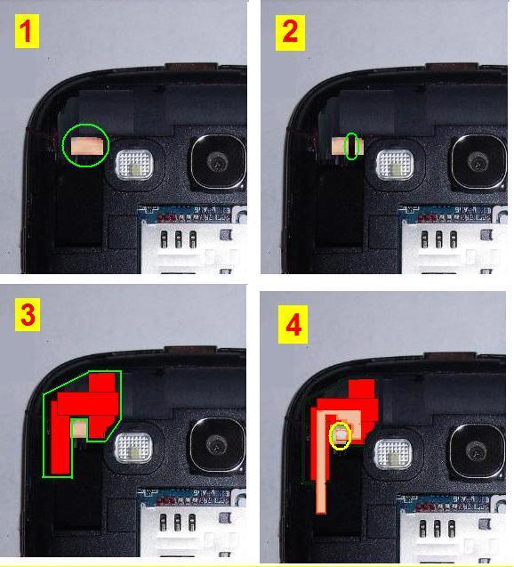

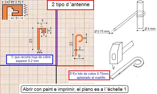

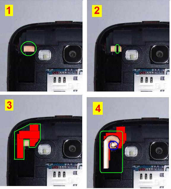

Buenos días
voy a tratar de explicarle para modificar l 'antena.
He aquí 2 antenas sometida a un test y aprobada
heqqhg.dm1.livefilestore.com_y1pKfS81jjRHpvcoFRoYnGROpwipXUcADa1a5993d53701dc9c760ae3ba94b09c1.jpg
ANTENA OREFIE
heqqhg.dm1.livefilestore.com_y1pW8MTq45nicrYZa5JIYMUs1ItVgbswjc0ffd9edcdd9496b62c0035b34aac78b.jpg
ANTENA EN HILO DE COBRE APLASTADO
heqqhg.dm1.livefilestore.com_y1pXYotC0jZE1xahSIJ1Ut990Kt4ZkuTf33ac18a32368663b963b50737eb65827.jpg
1/Rascada la pintura a la izquierda del flash sobre cerca de 8x3mm
2/Cortar cerca de 2mm al cúter para aislar l 'antenne d 'origine.
3/Aislar a la cinta aislante y dejar sólo 3x3mm de cobre para el contacto
4/Poner la nueva antena, fijar con la cinta aislante
Luego habrá que cargar y copiar los ficheros siguientes.
Luego poner a día los ficheros EPO, en GPS
Luego ir en el modo ingeniero y ajustar a YGPS.
Cuando Fix GPS es hecho, para ajustar la precisión de l 'antenne, recortarla abajo, mm por mm, y hacer ensayos.

Buenos días
ANTENA OREFIE

Entonces se coge un trocito de cobre y se pega con cinta aislante no hay que soldar nada?... los valores para España del fix cuales son que estan para fr..
En cuanto me llegue lo probare a ver como va esto.. por que sin verlo sigo sin entenderlo bien

1 - Bueno lo primero que se hace es confeccionar la nueva antena siguiendo cualquier uno de los dos modelos postados por Dany
La mia quedo asi:
Vale decir que es conveniente ya dejar un poco de estaño puesto en la punta señalada para facilitar la soldadura en el momento de hacer la coneccion de la nueva antena
