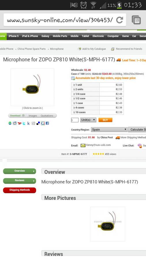

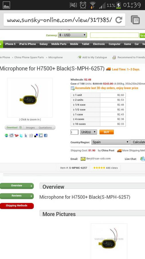

    Visto el problema que tenemos varios con el microfono del telefono... he leido de todo:
    Roms
    aprepar en un lado o en otro
    datos en itinerancia
    Hardware
    Me decanto por lo mas facil. Microfono defectuoso...
    Doogee Aliexpress Ofertas
    He visto el recambio y no se... tal vez me aventure a comprarlo y cambiarlo cuando tebga un hueco.
    Aqui la foto del recambio. Imagino aue habra otras formas de conseguirlo es lo primero que miro...
    Saludos!!
    img.tapatalk.com_d_13_06_06_renymaty.
    img.tapatalk.com_d_13_06_06_pypytese.
