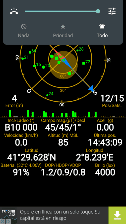

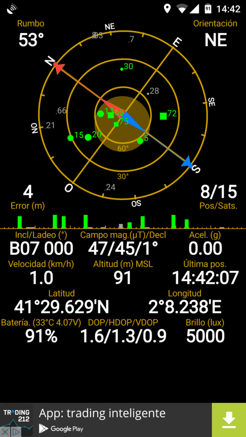

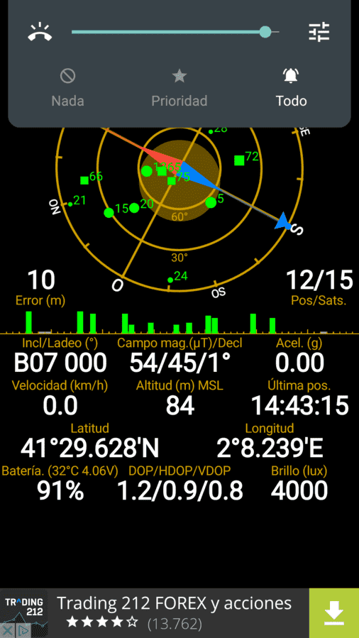

Yo te pongo mis capturas,si quieres que mirea algo me dices y pruebo sin problema @yossSP un salido
Gracias @wuesy! Tus capturas corresponden con la precisión en parada, la velocidad que se ve es de 0 o 1 km/h, con unas precisión entre 4 y 10 metros. El dato interesante es en marcha a partir de 10 km/h, así que o corres mucho o vas en coche :smile:
