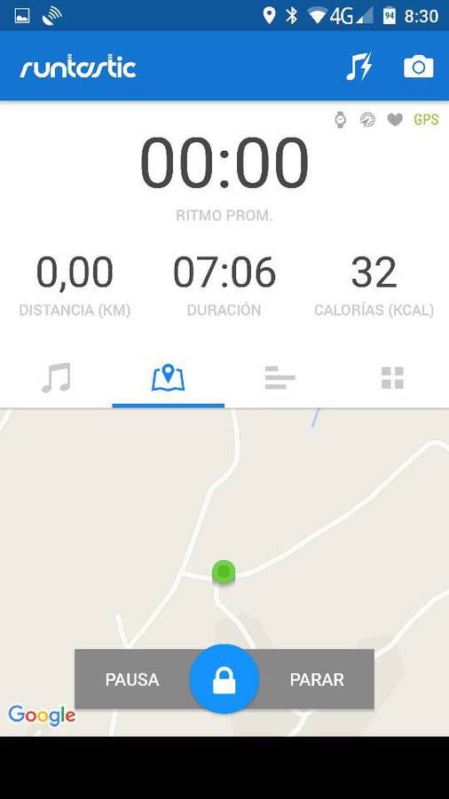

Pues yo he hecho esta mañana la prueba con Runtastic. Lo he dejado junto a la ventana durante 12 minutos después de asegurarme que fijaba satélites. Distancia recorrida 0.

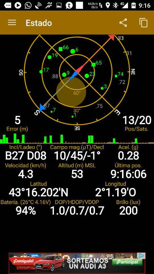

Hola @yossSP lo prometido es deuda hoy te e podido hacer capturas con rc4 en marcha tu que entiendes mas la aplicación me dices metros error que no se como se mira gracias te paso capturas,un saludo
Hola @wuesy, ¡gracias!.
Pues tienes los datos típicos de una ROM con el bug.
56 metros de error a unos 130 km/h. El dato aparece a la izquierda, justo encima de las barras verdes con la señal de los satélites, pone "Error(m)"

Es posible que Runtastic tenga alguna forma de compensar el GPS, al menos cuando está parado.
Andando me da sistemáticamente un error de 2 a 5 metros. Pero nunca lo he visto pasar de ahí y las rutas que me marca el Runtastic son consistentes con ese rango de error.

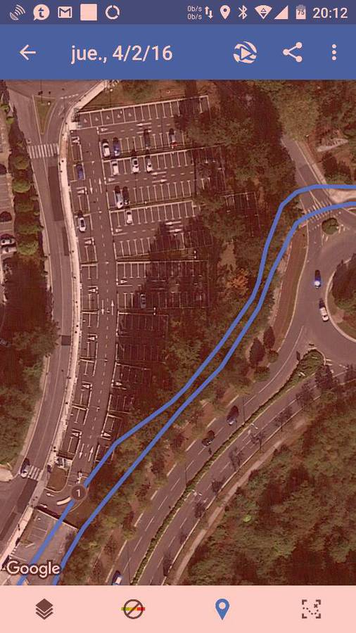

Un ejemplo de la desviación en Runtastic:
Intentaré hacer una captura con el coche, pero sólo hago trayectos muy cortos.

Gracias por el reporte @Saikamur. He probado una ruta caminando (muy corta eso sí) con las mismas cifras de precisión que indicas en tu caso.
Como curiosidad, realicé hace unos días una prueba registrando con Strava un trayecto en coche y lo cierto es que se desvió relativamente poco, unos metros, pero lo suficiente como para situarme en algunos tramos fuera de la carretera.

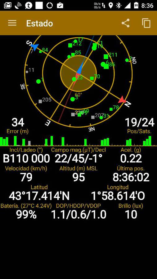

He hecho una captura esta mañana y si que parece que tiene el comportamiento que comentaba @yossSP, aumentando mucho el error con la velocidad.
Se ve que la compensación que usen los distintos programas es bastante efectiva, porque no había notado nada nunca.

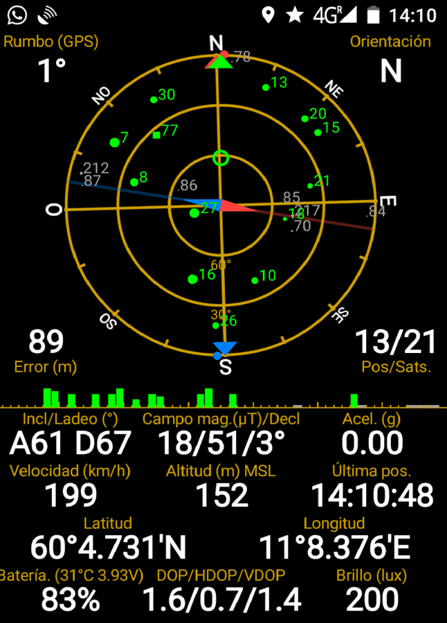

Yo llevo la Fender-Rom by Feligres (NAT) {LP5.1 V.20150917-00958}
y, aprovechando un viaje a Noruega he hecho unas cuantas capturas.
En resumen el error ha sido: a 55km/h ... 27m; a 70km/h... 33m; a 89km/h... 40m y a 199km/h.... 89m.
Aporto pantallazo de esta última, haciendo la aclaración que la tomé en un tren (a ver quién se cree que en Noruega se puede circular a 200km/h).
Teniendo en cuenta que dentro de poco tendré que utilizar bastante el GPS creo que tendré que cambiar a alguna de las ROMs con GPS más fino. Acepto sugerencias: Pacman?, Flype?.....
Gracias!!
Además de un GPS más afinado, necesitas alguna cosa más wue deba destacar ?
Las Rom MM tienen buen GPS, pero quizá aún estén flojas en algo que te resulte importante.
