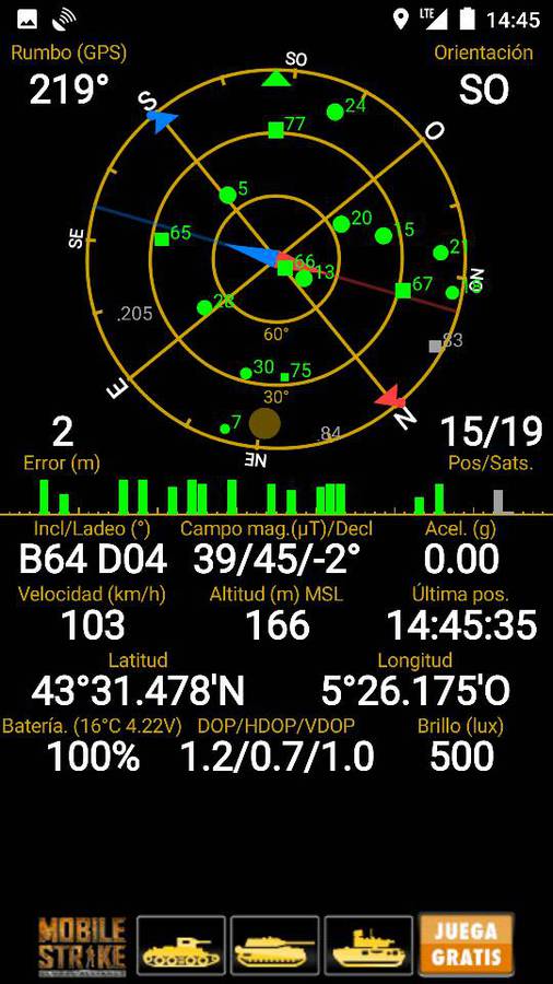

APORTE Precisión de GPS en movimiento
Enviado desde mi Jiayu-S3 mediante Tapatalk
Ésto ahora mismo con la 360UI
Durante todo el camino... Gps estable, sin saltos......
Siempre entre 1metro y 3metros de error...
El 99% del tiempo estable en 2metros de error

Que bueno :blush: . Excelentes cifras de precisión.
A ver si lo podemos ver en las próximas bases de las ROMs que vayan llegando.
Si, lo malo que siempre falla algun aspecto importante en todas estas port. A ver como evoluciona la Cm

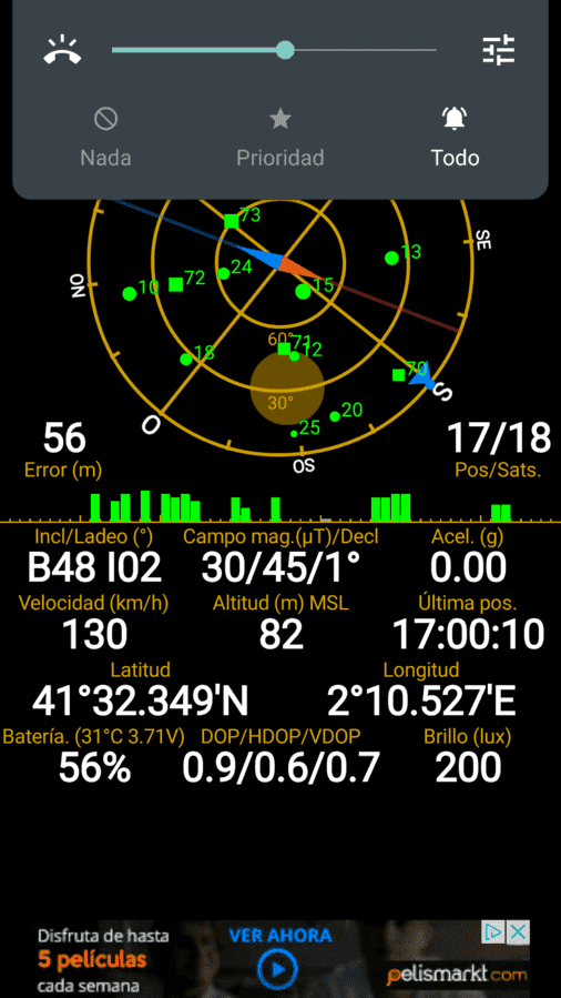

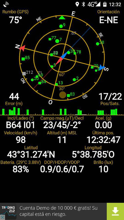

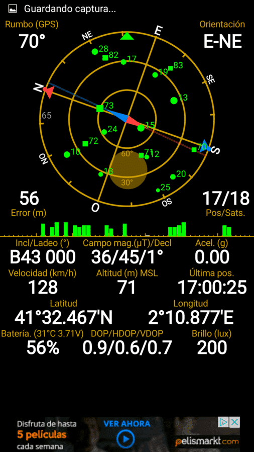

Hola @yossSP lo prometido es deuda hoy te e podido hacer capturas con rc4 en marcha tu que entiendes mas la aplicación me dices metros error que no se como se mira gracias te paso capturas,un saludo
